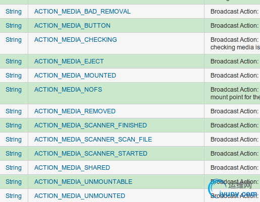

  主要的 Action
  注册这 13 个 action,然后运行 app ,点击 back 服务退至后台。
