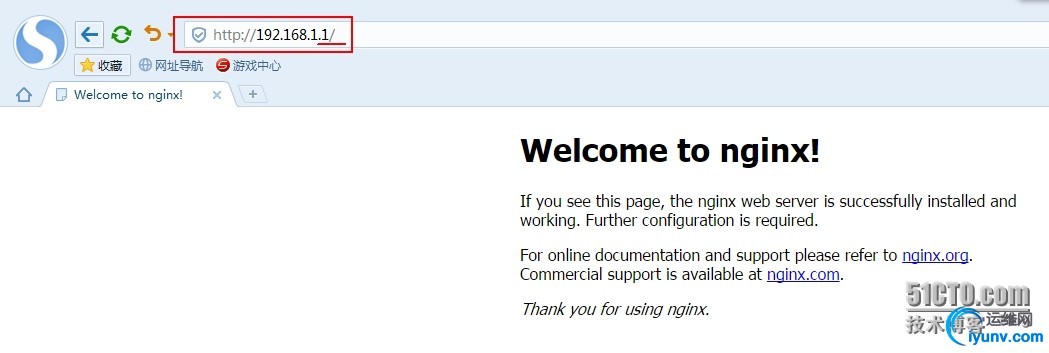

开始访问:
图2
   这是在命令行界面下显示的,不是很漂亮,已经成功的访问了,这样我们的nginx就已经能够正常的运行了,我们并没有做任何的配置。ctrl+c退出

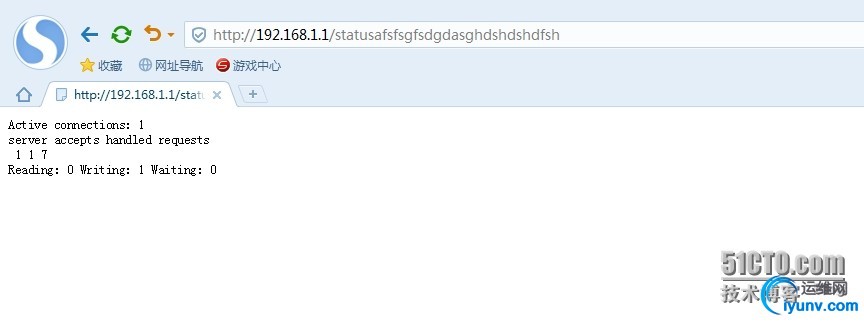

   重启服务之后使用客户端访问
图7
   正常访问
图8
   以status开头也是没有任何问题的,这就是location / = 的作用
上面的三个数字的解释
   第一个1  已处理的连接数
   第二个1  成功的tcp三次握手的次数
   第三个7 已处理的请求数量

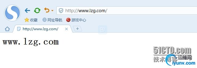

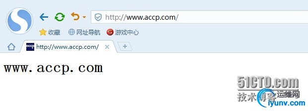

图9
图10
   以上就是访问的结果。

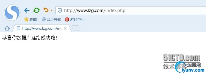

3)PHP页面访问测试
   可以在PHP文档根目录下创建一个测试页用来连接数据库
vim  /var/www/lzg/index.php
$link=mysql_connect('localhost','root','123.abc');
if($link)echo "恭喜你数据库连接成功啦!!";
mysql_close();
[iyunv@centos1lzg]# service nginx reload
图11
   连接成功了,这就证明我们的LNMP部署的是没有任何问题的。

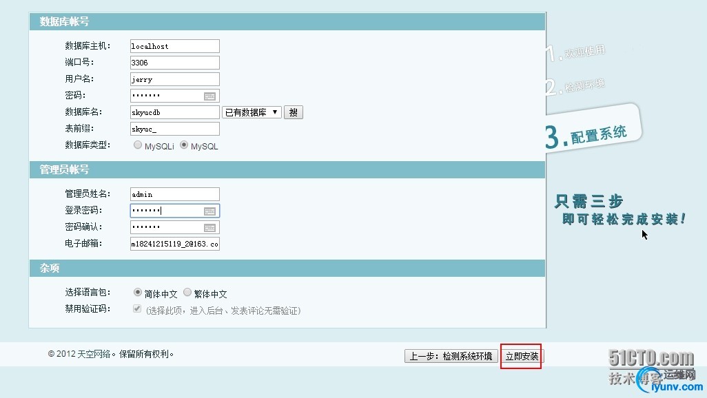

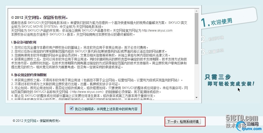

3、安装web应用
   在客户端游览器输入www.lzg.com/skyuc/install进行安装
图12
   接受许可协议,并点击下一步
图13
   检测系统环境,如果前面不多权限进行调整的时候,这里会出现相关错误
图14
  这里就是刚才创建的数据库和拥有权限的用户,下面设置的是后台管理员的用户和密码。
