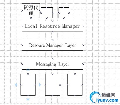

corosync+pacemker的高可用集群,
可以分为几层:从下往上,分为Messaging  Layer(信息传递层或基础架构层,用来传递心跳信息等的程序),Resoure  Layer(资源管理器层(全局的),管理资源),Local  Resouce  Manager(本地资源管理器),在上面是资源代理,

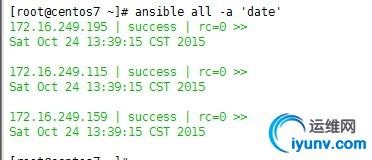

配置集群的前提:
    (1)时间同步;
    (2)基于当前正在使用的主机名互相访问;

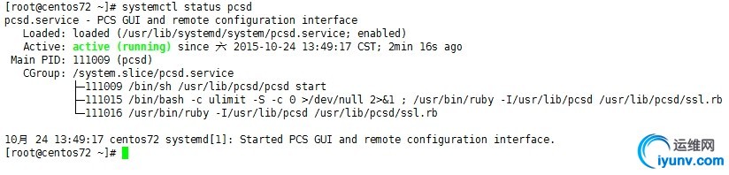

然后在每个节点启动pcsd.service,并让开机自启动
systemctl start pcsd.service
systemctl enable pcsd.service
使用ansible进行启动
ansible websrvs -m service -a 'name=pcsdstate=started enabled=yes'
websrvs里包括172.16.249.115  172.16.249.159
可以使用systemctl  status  pcsd 来查看

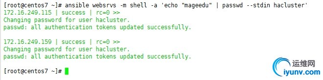

然后给hacluster这个用户设置密码
ansible websrvs -m shell -a 'echo"mageedu" | passwd --stdin hacluster'

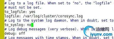

可以修改配置文件(/etc/corosync/ corosync.conf),把日志的存放位置改下
然后其他节点也需要修改,
这个不需要修改就可以启动,这里为了查看日志方便,才修改的

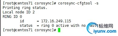

检查各节点通信状态(显示为no faults即为OK):
corosync-cfgtool -s
可以看到没问题

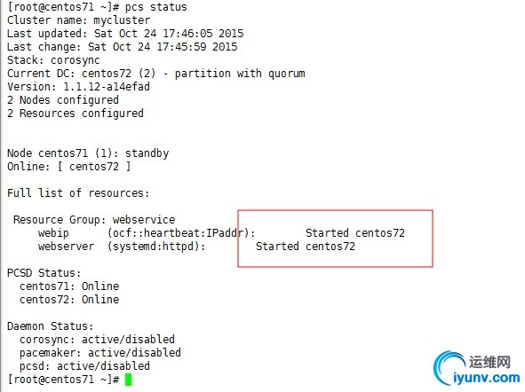

测试下
然后把这个节点状态改为standby,资源就会到另一个节点上了
pcs cluster standby centos71
可以看到在另一个节点上了,测试下

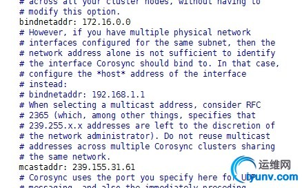

使用多播的形式来进行heartbeat的信息交互,然后crmsh认证
首先复制配置文件
cd /etc/corosync/
[iyunv@centos7 corosync]# ls
corosync.conf.example  corosync.conf.example.udpu  corosync.xml.example  uidgid.d
[iyunv@centos7 corosync]# cp corosync.conf.example corosync.conf
然后修改配置文件
wKioL1Y4bSDDo_bnAABQMPlbiKc503.jpg 做安全认证

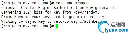

因为开启认证了,所以要生成认证文件
corosync-keygen
然后把配置文件和认证文件,复制给其他节点

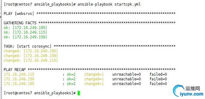

写一个ansible剧本,
vim startcpk.yml
- hosts: websrvs
remote_user: root
tasks:
       - name: start corosync
         service: name=corosync  state=started
然后执行就行了

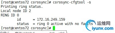

使用这个命令corosync-cfgtool –s验证以下
其他节点也都验证一下
使用这个命令corosync-cmapctl也可以验证,里面有下面这些信息就可以了

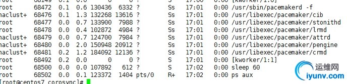

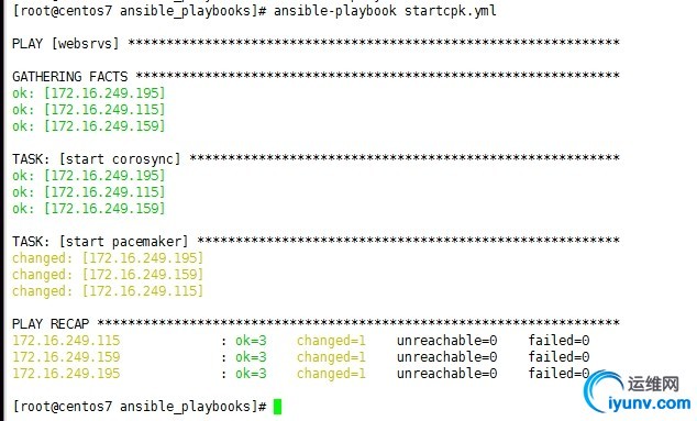

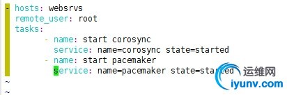

然后启动pacemaker ,配置文件在/etc/sysconfig/pacemaker里,一般不用改,如果想单独生成日志文件,打开下面这一项
写入到刚才的ansible剧本里,然后执行
使用ps  aux 查看下

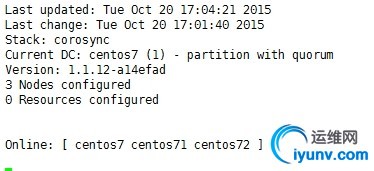

然后使用crm_mon来监控集群服务
可以看到,节点都启动成功了,就是没有资源定义

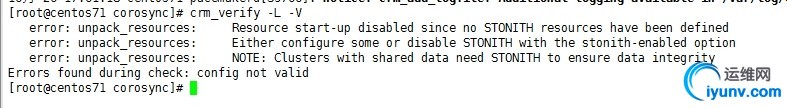

使用crm_verify -L –V 可以查看集群的状态,这里显示错误,是因为我们没有STONITH设备,但默认开启了这一项,所以需要修改这一项stonith-enabled为false
安装crmsh来进行修改和定义资源

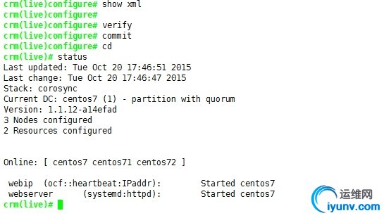

然后提交commit
使用show  xml  可以看到配置的配置文件,定义好提交,然后在使用status就可以查看集群的状态了,从上图可以看出,资源已经启动了

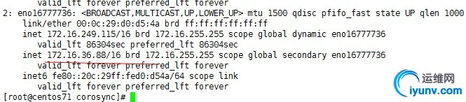

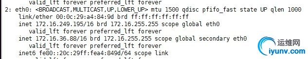

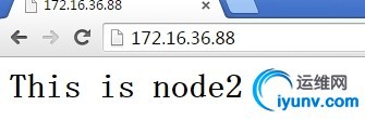

查看下ip地址
地址加上了,然后访问下

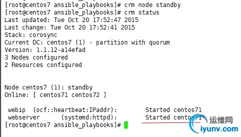

然后把第一个节点变为备用
然后使用这个命令crm node standby
然后在查看状态
可以看到迁移了,
然后去centos71上看下,然后在访问下

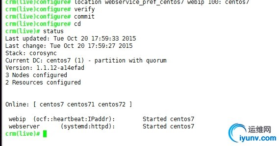

可以看到资源没有动,我们可以定义位置约束,只要这个节点在,就会把资源移动到这个节点上
location webservice_pref_centos7 webip 100:centos7  定义位置约束
然后commit同步
可以看到资源回到cemtos7上了

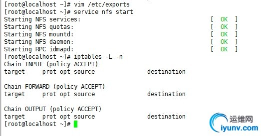

然后把这个目录输出出去,编辑/etc/exports
然后执行service   nfs   start,然后确保没有被iptables阻断
然后chkconfig nfs on 让其能开机启动
然后测试一下,

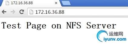

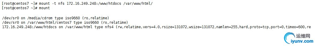

然后挂载上,访问测试下
然后使用crmsh定义nfs资源
然后把刚定义的顺序和绑定的约束删掉
delete webserver_with_webip
delete webserver_afterwebip
然后定义资源
primitive webstore ocf:heartbeat:Filesystemparams device="172.16.249.248:/www/htdocs"directory="/var/www/html" fstype="nfs" op start timeout=60sop stop timeout=60s op monitor  interval=20s  timeout=40s
colocation webserver_with_webstore_and_wibipinf: webserver (webip webstore)
order webstore_after_webip Mandatory: webipwebstore
order webserver_after_webstore Mandatory:webstore webserver
commit,
status
然后测试就行了
