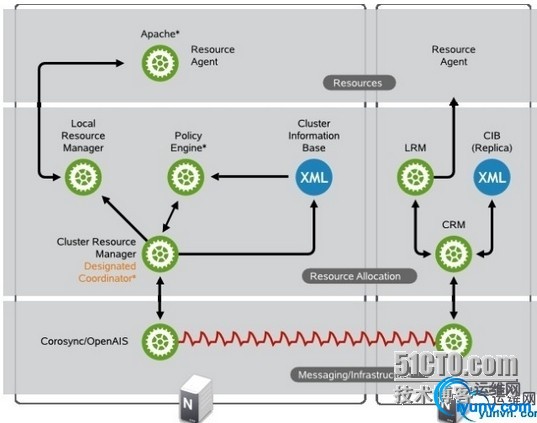

高可用集群架构分三层:
一、Messaing/Infrastructure:称为基础设施层或消息层。我们称为message layer层
二、ResourceAllocation:称为资源非配层。我们称为clusterresource manager,资源管理层,简称CRM
三、Resource :称为资源层。也叫作resource agent,资源代理层。
message layer层:
通过corosync或openAIS来传递各node之间的心跳信息和事物信息。
CRM层:
DesignatedCoordinator,简称DC,是整个集群中用来决策事物的节点叫做DC。而DC是通过policy engine组件来完成决策事物的过程的。决策过程传递信息都要通过CRM由corosync层向其他节点来进行传递
Local ResourceManager,简称LRM,本地资源管理层,是CRM用来处理相应的resource agent的统一接口。
ClusterInformation Base,简称cib,是整个集群的信息资源库,存放整个集群的配置信息。所有的集群配置,(不论通过pcs在哪个node上进行配置),都会通过message layer(即corosync)层连接DC节点,然后配置生效的,之后DC将配置信息在通过messagelayer层同步给其他节点。
resouce agent层:
简称RA。ra实际上可以认为是各种服务的启动脚本。因此RA有不同风格的类型。一般分为5类。
       1、service(heartbeat legacy): /etc/ha.d/haresources.d/目录下的脚本,成为通用目的的服务
       2、LSB: 如/etc/rc.d/init.d/目录下的脚本
       3、OCF:open clusterframework 开放集群框架
                        provider:脚本提供者有:
                                   heartbeat
                                   pacemaker
                                   linbit
       4、STONITH:专用于stonith设备的服务脚本ra
       5、systemd:如centos7上/etc/systemd/system/multi-user.wants

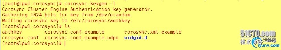

要在corosync的host文件中设置认证的功能,需要为每一个node提供相同的秘钥;使用corosync-keygen自动生成秘钥,默认会放在/etc/corosync/authkey ,也可以使用-k选项指定秘钥存放位置。
[iyunv@lpw1 corosync]# corosync-keygen -l
然后将此authkey文件复制到每一个node的/etc/corosync/目录下
[iyunv@lpw1 corosync]# scp -p ./authkeyroot@172.16.249.73:/etc/corosync/
[iyunv@lpw1 corosync]# scp -p ./authkeyroot@172.16.249.208:/etc/corosync/

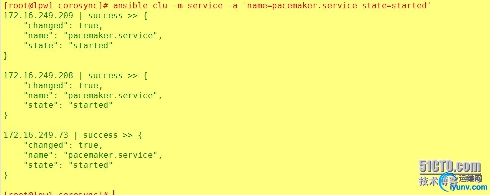

可以在各个节点上使用systemctlstart pacemaker.service启动pacemaker服务,这里使用ansible启动
[iyunv@lpw1 corosync]# ansible clu -mservice -a 'name=pacemaker.service state=started'
查看pacemaker的启动情况

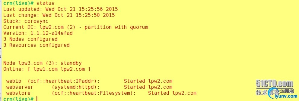

然后开始测试:
当前资源在node2上
停止node2,查看资源转移情况
crm(live)# node standby lpw2.com
crm(live)# status
此时资源转移到node3上
在另外的主机上测试httpd服务是否可用
[iyunv@lpw4 htdocs]# curlhttp://172.16.249.100
lpw 3 this is cluster heml

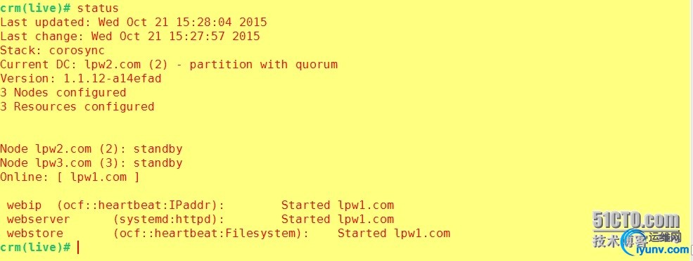

可以定义位置约束来指明资源对某个节点的粘性:
crm(live)configure# locationwebserver_pref_node1 webip 100: lpw1.com
显示当前集群的资源
crm(live)# status
现在资源在node1上,然后手动下线当前node1节点,然后在查看资源已经转移
crm(live)# status
之后恢复当前node1在线,查看资源已经回到node1节点
crm(live)# node online
crm(live)# status
