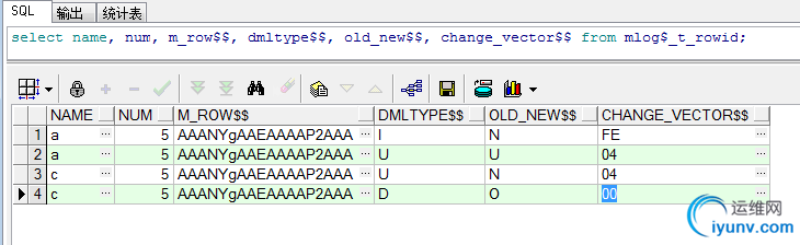

SQL> select name, num, m_row$$, dmltype$$, old_new$$, change_vector$$ from mlog$_t_rowid;
可以看到,正如上面分析的,INSERT为FE,DELETE为00,对第一列的更新为02,第二列为04,第二列和第三列都更新为0C。需要注意,正常情况下,第一列会从02开始,但是如果对MLOG$表执行了TRUNCATE操作,或者重建了物化视图日志,则可能造成第一列开始位置发生偏移。

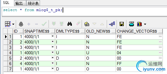

SQL> select * from mlog$_t_pk;
这个结果和ROWID类型基本一致,不同的是,如果更新了主键,会将UPDATE操作在物化视图日志中记录为一条DELETE和一条INSERT,不过这时INSERT对应的CHANGE_VECTOR$$的值是FF。
