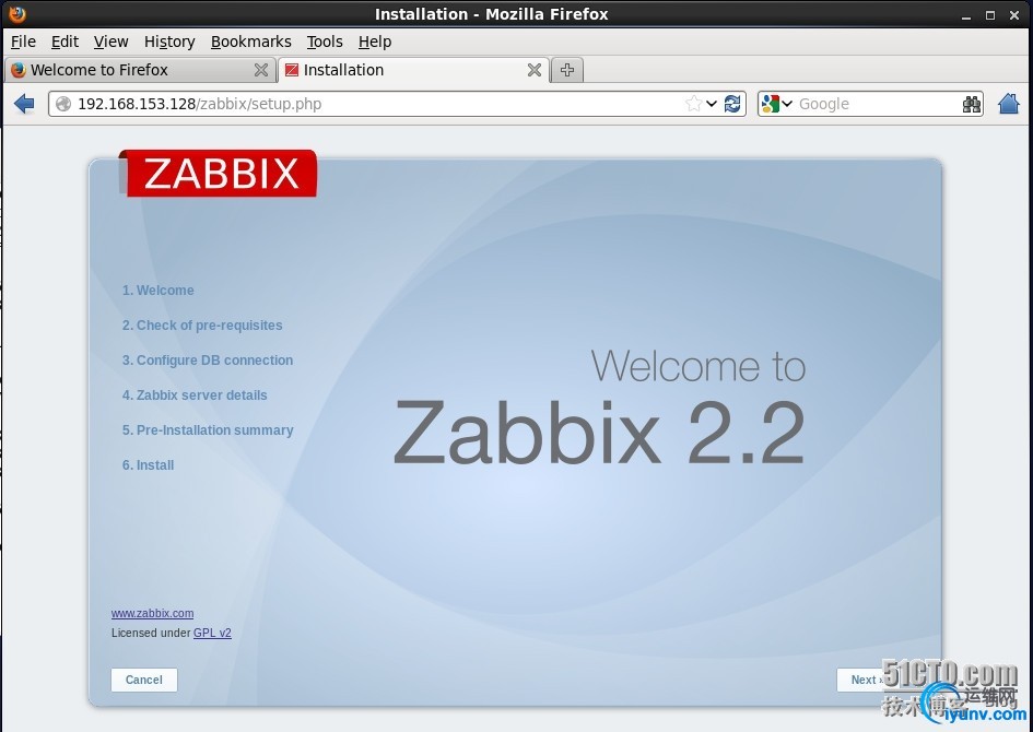

        3.5 配置Web界面
打开浏览器,输入“http://IP地址/zabbix ”,会出现如下图所示的界面。
        PHP提示的各项参数都满足后,可以继续往下进行,单击“Next”按钮。如果提示参数不通过,修改php.ini配置文件,并重启Web(httpd)服务。
        配置数据库连接的各项参数如下图所示:
        测试结果为OK后,单击“Next”按钮进行下一步操作,如下图所示:
        下图中的这些配置信息将会写入/${PATH}/zabbix/conf/zabbix.conf.php文件中。
进入如下图所示的登录界面,默认账户是admin,密码是zabbix,登陆成功的页面如下图。
