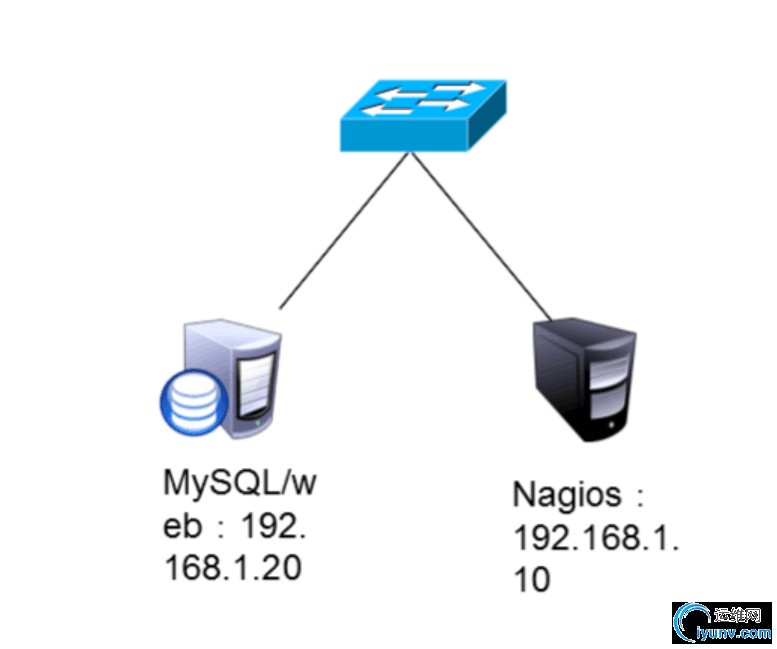

二、 实验环境
1、 实验拓扑

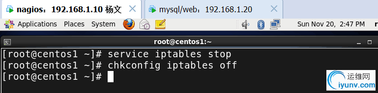

1) 关闭防火墙

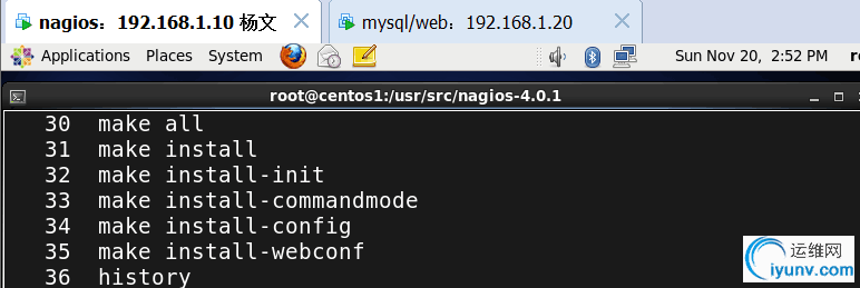

3) 编译安装nagios(需要提前配置yum)
安装支持包:
配置:
编译和安装:
注意:
A、安装install-webconf是为了生成配置文件,后面在/etc/httpd/conf/httpd.conf最后添加的信息就不用手工打了,可以到/etc/httpd/conf.d/nagios.conf文件中复制。
B、以上命令的解释:
make install      //安装主程序,CGI和HTML文件
make install-init  //在/etc/rc.d/init.d安装启动脚本
make install-commandmode  //配置目录权限
make install-config  //安装示例配置文件
make install-webconf  //安装nagios的web接口,会在/etc/httpd/conf.d目录中创建nagios.conf文件。

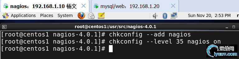

4) 添加为系统服务器

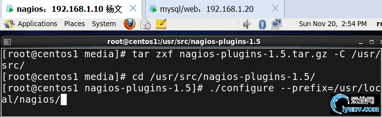

5) 安装nagios插件(监控功能通过插件完成)
编译并安装:

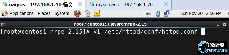

7)在/etc/httpd/conf/httpd.conf文件最后添加授权,我们可以到/etc/httpd/conf.d/nagios.conf文件中复制
使用:r导入即可

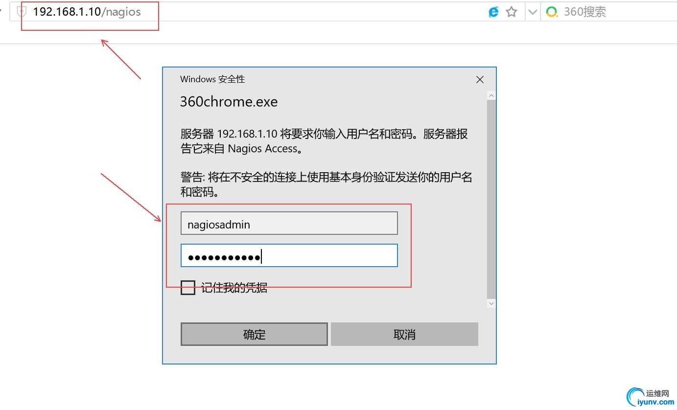

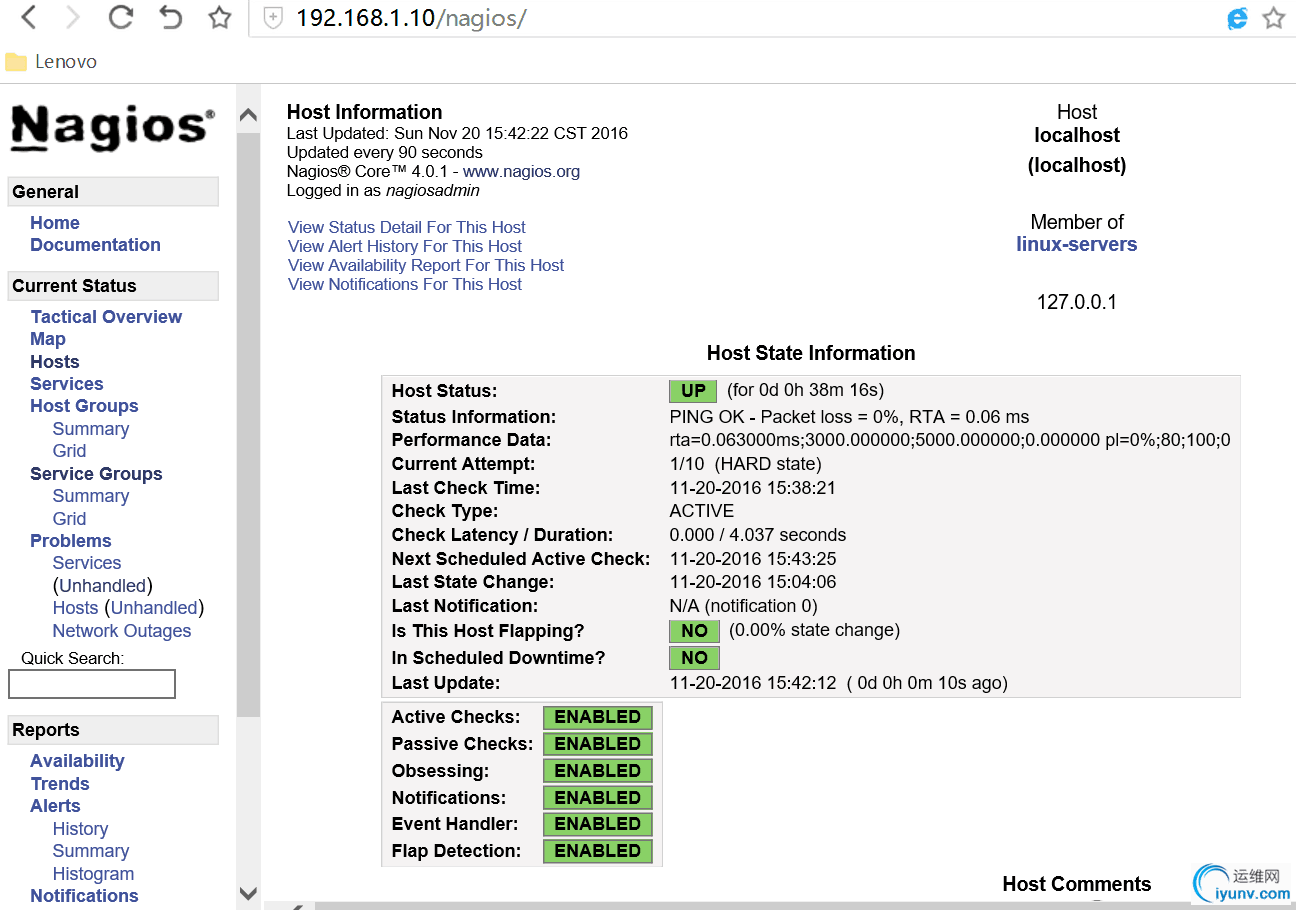

10)在浏览器上访问nagios页面
目前只能是打开网页,很多的监控选项不能看到,如果需要监控远程的服务器,还需要做很多配置,下面开始配置。

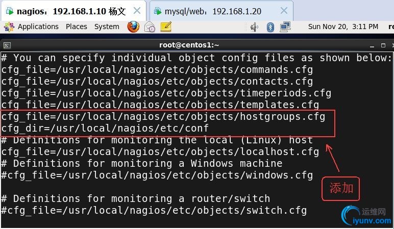

1) 修改/usr/local/nagios/etc/nagios.cgf主配置文件

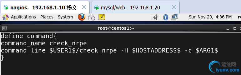

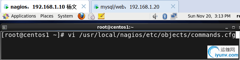

2)修改/usr/local/nagios/etc/objects/commands.cfg
添加如下内容(定义check_nrpe监控命令)

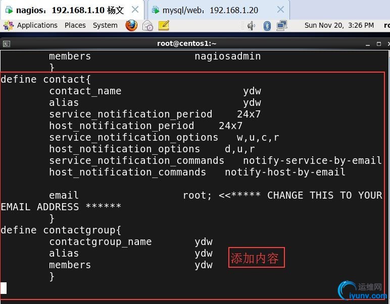

3)修改/usr/local/nagios/etc/objects/contacts.cfg(定义监控服务器联系人)

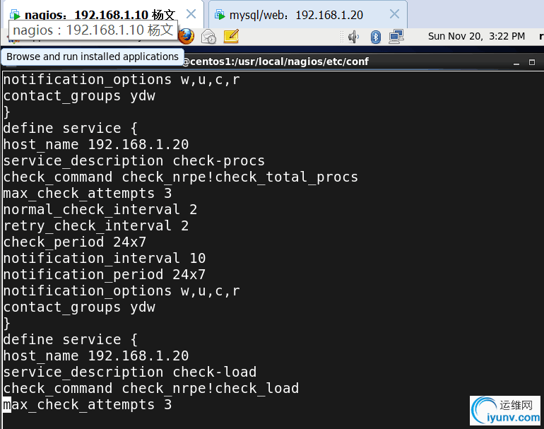

5) 在/usr/local/nagios/etc/conf下面新建192.168.1.20.cfg文件(用于监控192.168.1.20的主机存活,负载,进程)(所有内容需要手工输入)
未完接下图:
注意:命令解释:
define host{
       use         linux-server  //定义使用的模板
       host_name   nagios  //被监控主机的名称,最好别带空格
       alias         nagios  //别名
       address      127.0.0.1  //被监控主机的IP地址
       check_command    check-host-alive
normal_check_interval   3    //正常检测间隔时间
retry_check_interval    2     //重试检测间隔时间
//监控的命令check-host-alive,这个命令来自commands.cfg,用来监控主机是否存活
max_check_attempts    5 //检查失败后重试的次数
check_period        24x7   //检查的时间段24x7,同样来自timeperiods.cfg中定义
notification_interval  10  //提醒的间隔,每隔10秒提醒一次
notification_period   24x7  //提醒的周期, 24x7,同样来自timeperiods.cfg中定义
contact_groups   admins  //联系人组,上面在contactgroups.cfg中定义的admins
notification_options            d,u,r  //指定什么情况下提醒

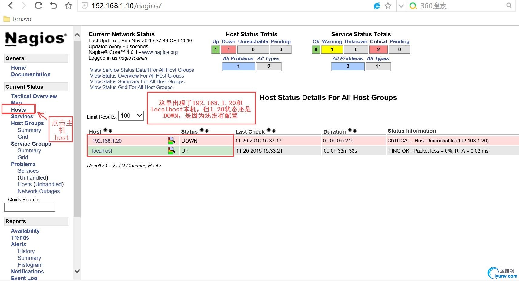

6) 重启nagios服务
7) 访问网页查看状态
(注意:关闭selinux或者开例外)

点击上图中的localhost,可以查看本机的状态

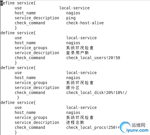

也可在services.cfg文件中添加192.168.1.20.cgf文件中的参数
#vi  /usr/local/nagios/etc/objects/services.cfg
内容如下:
check_local_users!20!50  //监测远程主机当前的登录用户数量,如果大于20用户则报warning,如果大于50则报critical
check_local_disk!20%!10%!/   //如果可用空间低于20%会报Warning,如果可用空间低于10%则报Critical:
check_local_procs!250!400!RSZDT   //监测远程主机当前的进程总数,如果大于250进程则报warning,如果大于400进程则报critical,S(休眠)、R(运行)、Z(僵死)、D (不可中断)、T (停止)
check_load -w 5,4,3 -c 10,6,4这个命令的意义如下
当1分钟多于5个进程等待,5分钟多于4个,15分钟多于3个则为warning状态
当1分钟多于10个进程等待,5分钟多于6个,15分钟多于4个则为critical状态
