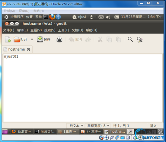

1.      修改各主机的主机名,以区分不同的机器:
打开/etc/hostnamesudo gedit /etc/hostname
对于namenode节点:
将主机名改成njust01,并保存关闭。如下图所示:
对于各个datanode节点:
依次将主机名改成njust02njust03……,并保存关闭。图略。
