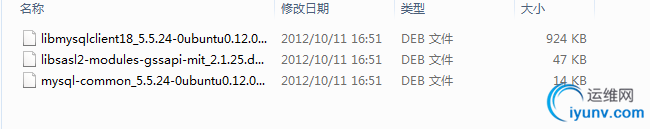

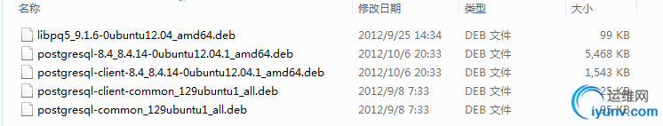

  在上一篇博客里面已经介绍了cm在线的安装办法,按道理说现在也这样安装就没有问题,因为源都在本地了。但是经过查看日志文件知道,cm安装过程中还要从其他网址下载东西比如mysql和postsql,ssh等,这些都需要我们下好,然后手动安装(当然,你可以把这些下好,然后加入到源里面,就可以安装,但是笔者对于源不是很熟悉,希望这样成功的人能留言告知下具体做法)。
  在执行 cloudera-manager-installer.bin需要先安装这些
  4,离线安装hadoop集群
  需要安装hadoop服务的机子需要安装如下:
  ntp
  还有ssh
  (以上的这些文件都是笔者在线安装时,得到的文件,这些文件保存在/var/cathe/apt/archives文件夹里面)
