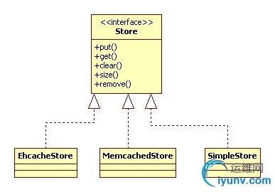

自定义cache接口实现与缓存框架解耦
由于缓存系统开发有很多,如memcached,oscache,ehcache,jbosscache等,其中oscache,ehcache,jbosscache是用java实现的开源的缓存框架,一个大型项目功能模块多,通常都集成了多个缓存系统开发。每套缓存框架都有各自的优缺点,随着项目的不断发展,更换缓存系统开发也是很有可能的,所以跟缓存系统开发的解耦是非常有必要的。
跟缓存进行解耦只需两个工作:
    1. 自定义缓存接口
    2. 实现各个缓存框架的adapter(适配器模式)。
下面给出一个示意图:

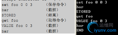

登录到缓存服务器开发,然后在cmd命令行中键入
查看 memcached 内部工作状态
访问访问 memcached :telnet  主机名  端口号
查看总状态: 查看总状态: stats stats
查看某项状态: 查看某项状态: stats curr_connections
选项  说明
add  仅当存储空间中不存在键相同的数据时才保存
replace  仅当存储空间中存在键相同的数据时才保存
set  与 add 和 replace 不同,无论何时都保存
