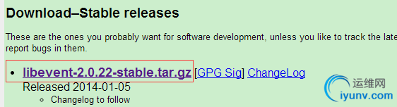

1. 下载libevent2.0.22
  下载地址:http://libevent.org/
如图:

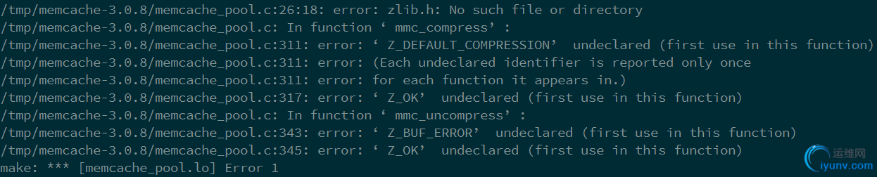

  完成以上步骤时,心情愉悦的点击了enter,准备喝口水潇洒一下,结果出现了一下错误(这也是我写这篇博客的原因,要不都懒得记录了)
看了下代码错误信息,说是zlib.h找不到。找不到就给他安一个嘛。真是的
  安装zlib
下载zlib-1.2.8.tar.gz
  下载地址:http://www.zlib.net/
如图:
cd /tmp  #首先进入到该下载包的目录
tar zxvf zlib-1.2.8.tar.gz #解压包
cd zlib-1.2.8 #进入到解压的目录
./configure --prefix=/usr/local/zlib
make; make install #编译+安装
  再进行配置一下系统的文件,加载刚才编译安装的zlib生成的库文件
vi /etc/ld.so.conf.d/zlib.conf
加入如下内容后保存退出: /usr/local/zlib/lib
也就是添加安装目录的文件路径,库文件。ldconfig  运行之后就会加载安装的库文件了。
  OK,到这一步了,此时,重新在memcache的php扩展中执行make;make install命令
如果看到以下信息,表示成功:

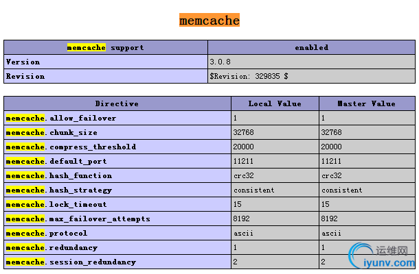

    然后重新启动apache,再次通过phpinfo查看一下情况。如果有如下内容,表示配置成功:

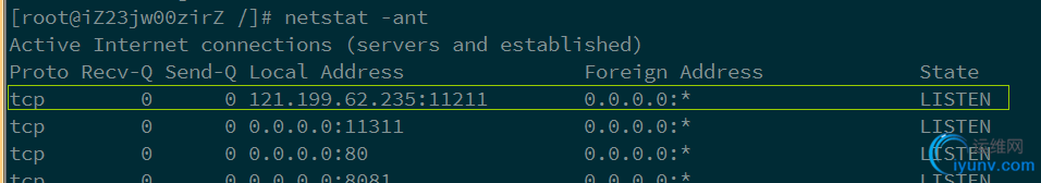

3. 检查memcached是否已经启动
