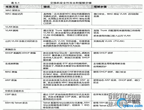

交换机安全基础
  1、MAC层攻击造成的不良影响
     交换机流量转发的效率很低且流量巨大,这可能会影响到网络中所有用户的传输速度
     入侵设备可以连接任意交换机端口,并截获该接口平常无法接受到的流量
以上所提到的攻击和欺骗行为主要来自网络的第二层。
在网络实际环境中,其来源可概括为两个途径:人为实施,病毒或蠕虫。
人为实施通常是指使用一些黑客的工具对网络进行扫描和嗅探,获取管理帐户和相关密码,在网络上中安插木马,从而进行进一步窃取机密文件。攻击和欺骗过程往往比较隐蔽和安静,但对于信息安全要求高的企业危害是极大的。木马、蠕虫病毒的攻击不仅仅是攻击和欺骗,同时还会带来网络流量加大、设备CPU利用率过高、二层生成树环路、网络瘫痪等现象。
网络第二层的攻击是网络安全攻击者最容易实施,也是最不容易被发现的安全威胁,它的目标是让网络失效或者通过获取诸如密码这样的敏感信息而危及网络用户的安全。因为任何一个合法用户都能获取一个以太网端口的访问权限,这些用户都有可能成为黑客,同时由于设计OSI模型的时候,允许不同通信层在相互不了解情况下也能进行工作,所以第二层的安全就变得至关重要。如果这一层受到黑客的攻击,网络安全将受到严重威胁,而且其他层之间的通信还会继续进行,同时任何用户都不会感觉到攻击已经危及应用层的信息安全。
所以,仅仅基于认证(如IEEE 802.1x)和访问控制列表(ACL,Access Control Lists)的安全措施是无法防止本文中提到的来自网络第二层的安全攻击。一个经过认证的用户仍然可以有恶意,并可以很容易地执行本文提到的所有攻击。目前这类攻击和欺骗工具已经非常成熟和易用。
这些攻击都来自于网络的第二层,主要包括以下几种:
MAC地址泛洪攻击
DHCP服务器欺骗攻击
ARP欺骗
IP/MAC地址欺骗
Cisco Catalyst 智能交换系列的创新特性针对这类攻击提供了全面的解决方案,将发生在网络第二层的攻击阻止在通往内部网的第一入口处,主要基于下面的几个关键的技术。
Port Security
DHCP Snooping
Dynamic ARP Inspection (DAI)
IP Source Guard
下面主要针对目前这些非常典型的二层攻击和欺骗说明如何在思科交换机上组合运用和部署上述技术,从而防止在交换环境中的“中间人”攻击、MAC/CAM攻击、DHCP攻击、地址欺骗等,更具意义的是通过上面技术的部署可以简化地址管理,直接跟踪用户IP和对应的交换机端口,防止IP地址冲突。同时对于大多数具有地址扫描、欺骗等特征的病毒可以有效的报警和隔离。

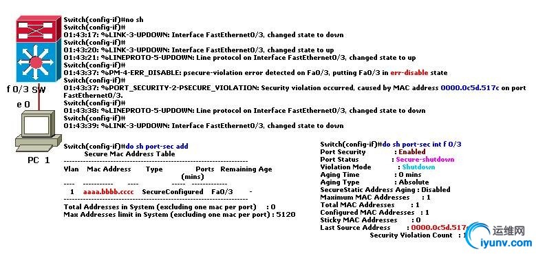

配置示例
Port Security配置选项:
Switch(config-if)# switchport port-security ?
aging Port-security aging commands
mac-address Secure mac address
maximum Max secure addresses
violation Security violation mode
配置Port Security最大MAC数目,违背处理方式,恢复方法:
Cat4507(config)#int fastEthernet
       Cat4507 (config-if)#switchport mode access
Cat4507 (config-if)#switchport port-security
Cat4507 (config-if)#switchport port-security maximum 2
       Cat4507 (config-if)#switchport port-security mac-address aaaa.bbbb.cccc
Cat4507 (config-if)#switchport port-security violation shutdown
Cat4507 (config)#errdisable recovery cause psecure-violation
                                                                  /让err-disable接口自动恢复
Cat4507 (config)#errdisable recovery interval 30
通过配置sticky port-security学得的MAC:
interface FastEthernet3/29
switchport port-security maximum 5
switchport port-security mac-address sticky
switchport port-security mac-address sticky 000b.db1d.6ccd
switchport port-security mac-address sticky 000b.db1d.6cce
switchport port-security mac-address sticky 000d.6078.2d95
switchport port-security mac-address sticky 000e.848e.ea01
Sw1#show port-security
Sw1#show port-security address  可以看到授权的MAC地址
Sw1#show port-security interface f0/1
Sw1#show interfaces fastEthernet 0/1
FastEthernet0/1 is down, line protocol is down (err-disabled)
通常做接口安全,要先把接口shut down,这样它就不会自动学习
让err-disable接口自动恢复
show errdisable

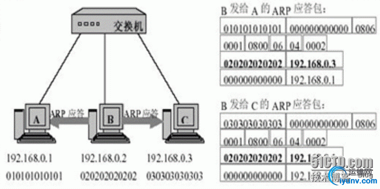

ARP欺骗攻击原理
ARP是用来实现MAC地址和IP地址的绑定,这样两个工作站才可以通讯,通讯发起方的工作站以MAC广播方式发送ARP请求,拥有此IP地址的工作站给予ARP应答,送回自己的IP和MAC地址。ARP协议同时支持一种无请求ARP功能,局域网段上的所有工作站收到主动ARP广播,会将发送者的MAC地址和其宣布的IP地址保存,覆盖以前cache的同一IP地址和对应的MAC地址,主动式ARP合法的用途是用来以备份的工作站替换失败的工作站。由于ARP无任何身份真实校验机制,黑客程序发送误导的主动式ARP使网络流量重指经过恶意攻击者的计算机,变成某个局域网段IP会话的中间人,达到窃取甚至篡改正常传输的功效。黑客程序发送的主动式ARP采用发送方私有MAC地址而非广播地址,通讯接收方根本不会知道自己的IP地址被取代。为了保持ARP欺骗的持续有效,黑客程序每隔30秒重发此私有主动式ARP。黑客工具如ettercap、dsniff和arpspoof都能实现ARP哄骗功能。像ettercap可提供一个用户界面,在对本地网段所有工作站的扫描后,ettercap显示所有工作站源地址和目的地址,选择ARP哄骗命令后,除数据包的截取外,内置的智能sniffer功能还可以针对不同IP会话获取password信息。
这里举个例子,假定同一个局域网内,有3 台主机通过交换机相连:
A 主机:IP 地址为192.168.0.1,MAC 地址为01:01:01:01:01:01
B 主机:IP 地址为192.168.0.2,MAC 地址为02:02:02:02:02:02
C 主机:IP 地址为192.168.0.3,MAC 地址为03:03:03:03:03:03

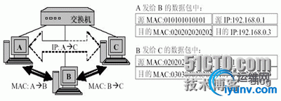

B 主机对A 和C 进行欺骗的前奏就是发送假的ARP 应答包,如图所示:
在收到B主机发来的ARP应答后,A主机应知道:
到192.168.0.3 的数据包应该发到MAC地址为020202020202 的主机;C 主机也知道:到192.168.0.1 的数据包应该发到MAC 地址为020202020202 的主机。这样,A 和C 都认为对方的MAC 地址是020202020202,实际上这就是B 主机所需得到的结果。当然,因为ARP 缓存表项是动态更新的,其中动态生成的映射有个生命期,一般是两分钟,如果再没有新的信息更新,ARP 映射项会自动去除。所以,B还有一个“任务”,那就是一直连续不断地向A 和C 发送这种虚假的ARP 响应包,让其ARP缓存中一直保持被毒害了的映射表项。
现在,如果A 和C 要进行通信,实际上彼此发送的数据包都会先到达B 主机,这时,如果B 不做进一步处理,A 和C 之间的通信就无法正常建立,B 也就达不到“嗅探”通信内容的目的,因此,B 要对“错误”收到的数据包进行一番修改,然后转发到正确的目的地,而修改的内容,无非是将目的MAC 和源MAC 地址进行替换。如此一来,在A 和C 看来,彼此发送的数据包都是直接到达对方的,但在B 来看,自己担当的就是“第三者”的角色。这种嗅探方法,也被称作中间人MIMT(Man-In-The-Middle)的方法。如图所示。
