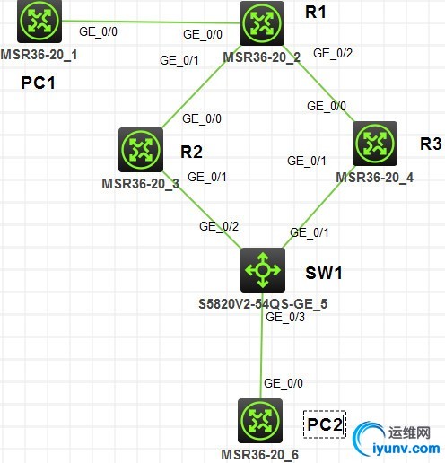

实验使用的设备:一个交换机、五个路由器(其中两个作为PC机使用)
实验拓扑

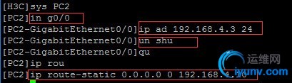

配置PC机的IP地址
PC1(因为时路由器代替PC所以需要写一条静态路由)
PC2(注意:PC2的静态路由吓一跳必须是配置的虚拟路由的ip,不然不能实现网关备份)

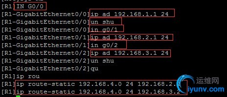

路由器配置
R1(注意:这里的两条静态路由,因为我没有使用路由协议所以,这里需要配置明细路由)

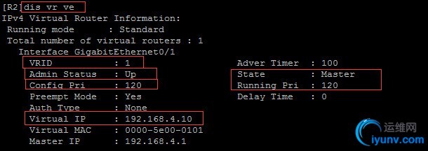

查看R2,R3的vrrp状态
R2
R3

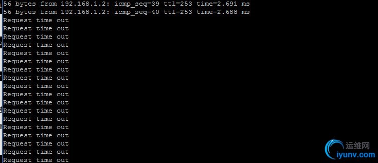

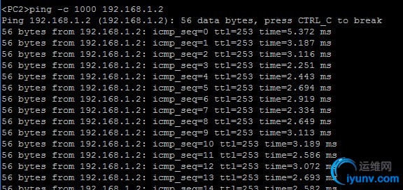

在主机PC2上不停的ping PC1

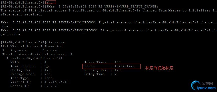

将R2的G0/1 shutdown查看主机之间可有中断,再查看vrrp的状态
R2
R3

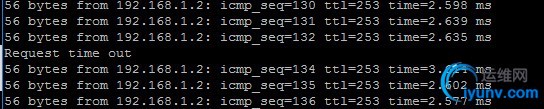

查看PC之间丢包的情况
这个图是我再一次shutdown接口看到的

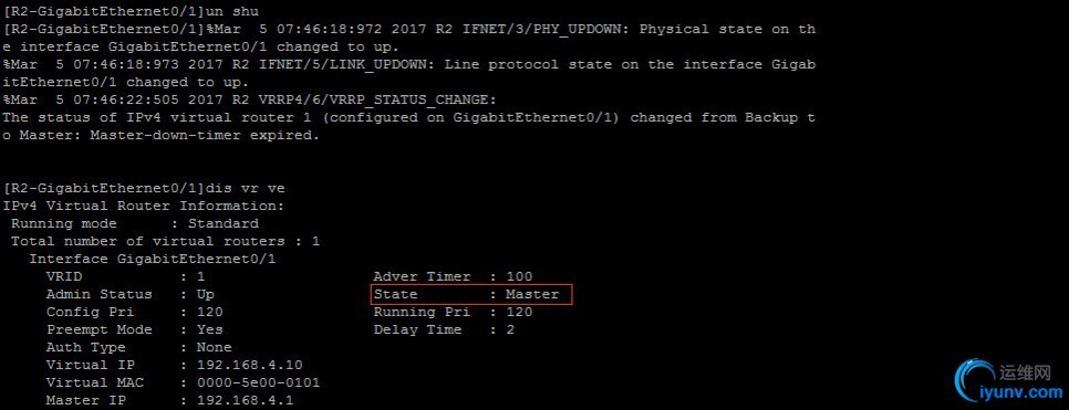

将R2的接口恢复过来的情况
R3的情况你会发现有两个主,R3的状态没有切换过来,但并不影响主机之间的通信,需配置抢占延时(这里我纠结了很久到后面才发现的)
R2
R3
这样就可了,不用等太长的时间,这里我就不截图验证了

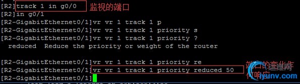

配置端口监视
R2(注意:端口监视,就是当track监视的端口down时将会把该备份组的优先级降低50)
R3

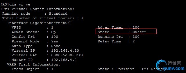

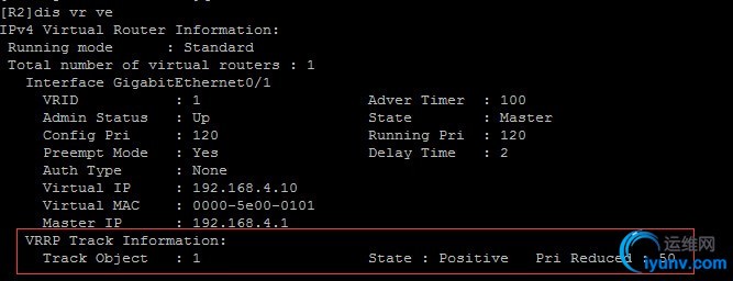

查看vrrp的状态增加了什么
R2
R3
测试并查看主机之间的通信,vrrp的状态
