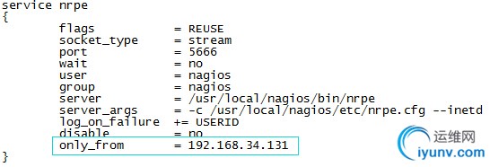

完成之后需要编辑/etc/xinetd.d目录下的nrpe文件,并且在最后添加允许实施监测的主机IP地址,这里是192.168.34.131,那么整个配置文件全文如下:
# cat /etc/xinetd.d/nrpe

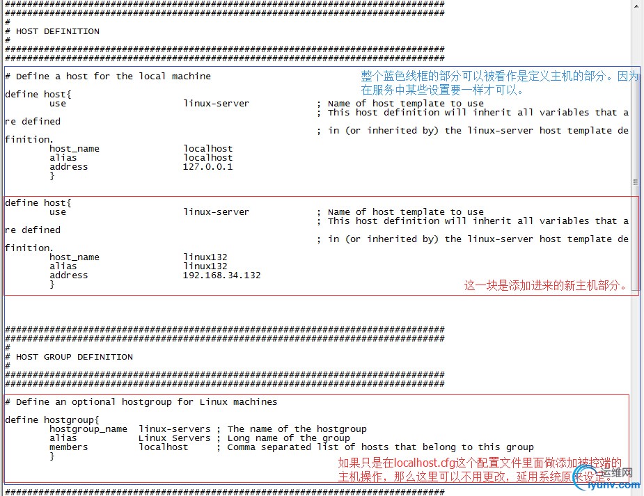

其实很简单,只用在主控端(这里是192.168.34.131)的/usr/local/nagios/etc/objects下面找到一个localhost.cfg的配置文件,然后进行修改就可以了。
修改方法如下:
# vi /usr/local/nagios/etc/objects/localhost.cfg
先添加HOST DEFINTION的主机部分
再添加SERVICE DEFINITIONS部分
如果你需要再添加其他对被控端进行监控的功能,可以在SERVICE DEFINITIONS里面进行添加,而这里面的所有服务的内容,比如check_command后面的check_ping其实已经在/usr/local/nagios/etc/objects/templates.cfg的配置文件里面进行了定义。这里是引用的意思,再比如use也表示引用的意思,而“use  local-service”就表示引用了主机服务。

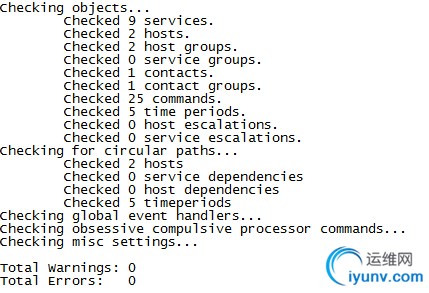

8.检查配置文件的正确性并验证web端是否有收到被控端信息
上面进行完了配置文件的修改以后,不要忘了进行配置文件的检查,看是否可以通过检查。
# /usr/local/nagios/bin/nagios –v/usr/loacal/nagios/etc/nagios.cfg
如果出现下图所示的情况,就表示验证通过。

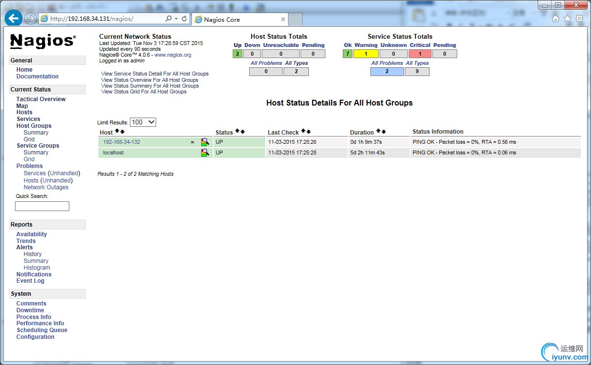

这时候就可以来看看web页面的主机信息,可以明显看到除了localhost之外多另一台主机(而这里多出来的主机名称应该是linux132才对。)

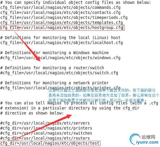

  2.在/usr/local/nagios/etc/nagios.cfg里面进行新创建的hostgroup.cfg配置文件和目录test的添加。
  3.定义hostgroup.cfg配置文件的内容,将本地主机和被控端主机加入到这个组配置文件里面。

  5.更改好了以后,就可以检测配置文件是否全部正确可以通过:
  # /usr/local/nagios/bin/nagios -v/usr/local/nagios/bin/nagios
  如果通过,那就进行nagios的服务重新启动,这时候应该可以看到在web的监控页面里面
  已经有两个主机的显示了。
