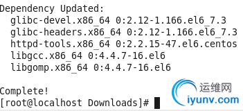

  # yum –y install httpd gcc glibc glibc-common

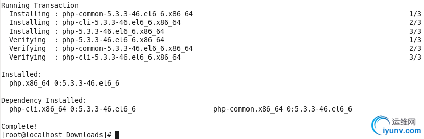

  如果没有安装apache那就单独安装php的系统自带软件包,即:
  #yum install php
DSC0002.jpg   安装完成

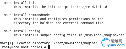

DSC0004.jpg   进行安装: DSC0005.jpg

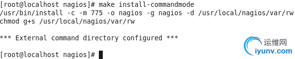

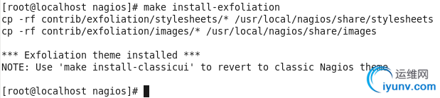

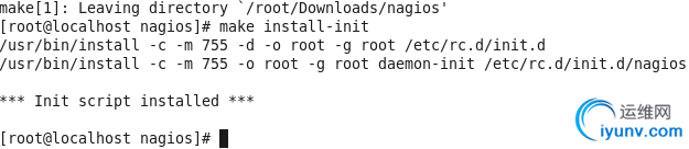

  然后将下面显示的红框内的组件一一进行安装:
  即:
  make install
  make install-init
  make install-commandmode

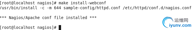

  make install-config
  make install-webconf
  make install-exfoliation
  make install-classicui

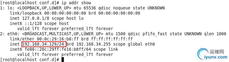

  然后查看本地的ip地址:
  # ip addr show

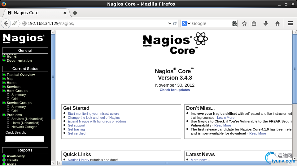

  到这里,web页面应该是可以通过本地访问了,即:http://192.168.34.129/nagios
  如果是在虚拟机里面建立的这个linux监控,那么你肯定希望通过外面的浏览器来打开它,那么这个时候,你需要把linux的防火墙关闭,否则是拒绝访问的。
