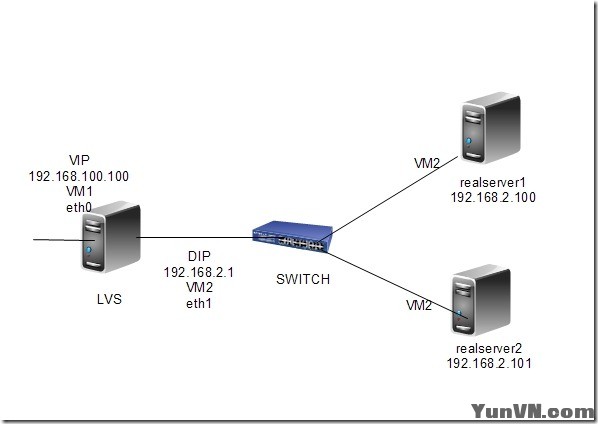

二、案例一(NAT)拓扑图:
配置过程:

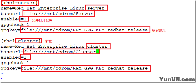

编辑yum服务器:
[iyunv@localhost cdrom]# vim /etc/yum.repos.d/rhel-debuginfo.repo
编辑结果:

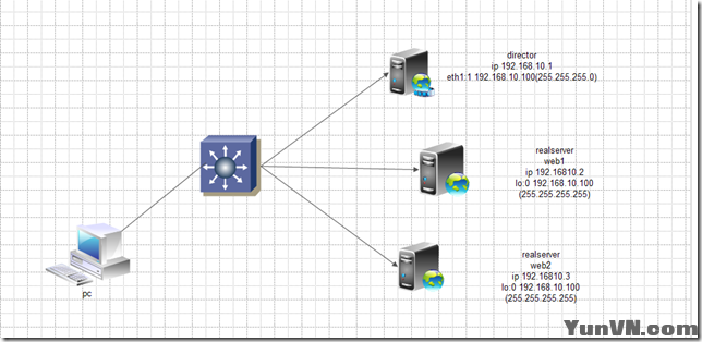

三、案例二(DR)拓扑图:
配置过程:

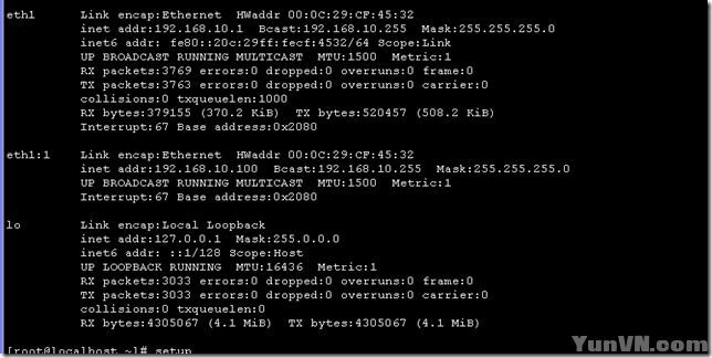

diretor上的配置:
ip信息:
