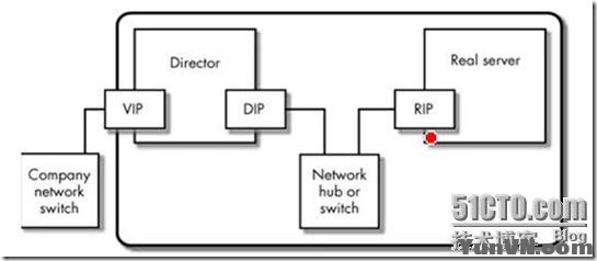

NAT模型:
如图所示:外网用户直接访问Director上的VIP地址,在Director 上做DNAT,将请求分派给给real server服务器中的其中一台,请求可以是http、mail、dns或ftp。然后real server将请求结果通过Director的Dip发送给请求者。由于请求和回复都要经过Director,容易使Director成为瓶颈,最多可以有10个节点

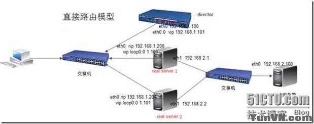

DR模型:
如下图所,外网用户直接访问Director上的VIP地址,Director将请求分派给real server 进行处理,当realserver处理后不再经过Director,而是直接送至客户端,绕开了Director,使Director不再成为瓶颈。可以有大量的节点,最多可以有100个节点

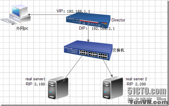

案例一
如下图所示,外网用户直接访问Director上的VIP地址1.1,使用网络地址转换(即VS/NAT 技术)director将请求分派给下面两台realserver ,分贝使用RR轮循调度算法和WRR加权轮循调度算法
拓扑图:

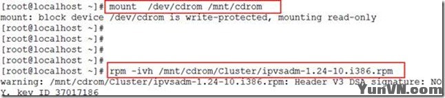

# vim /etc/yum.repos.d/rhel-debuginfo.repo

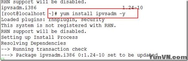

3.安装ipvsadm工具

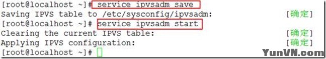

4.直接启动ipvsadm将失败,提示不存在文件/etc/sysconfig/ipvsadm

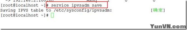

5.先执行命令service ipvsadm save,将会生成/etc/sysconfig/ipvsadm文件,然后启动将成功

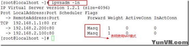

-a:添加realserver -t:tcp -r :realserver -m:masquerading即nat模式
8.使用命令ipvsadm -ln 来查看配置的规则

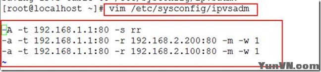

9.保存配置的规则
此时文件 /etc/sysconfig/ipvsadm的内容为:

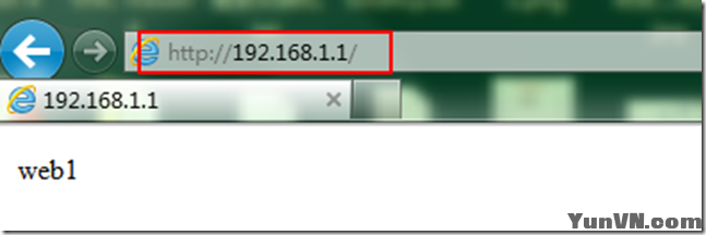

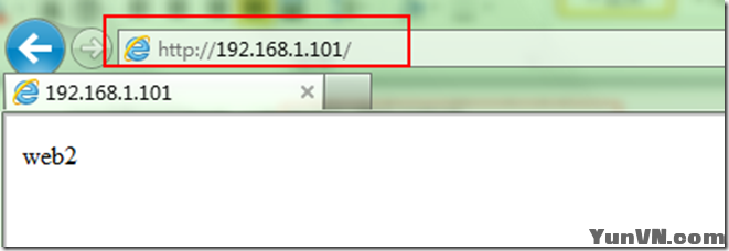

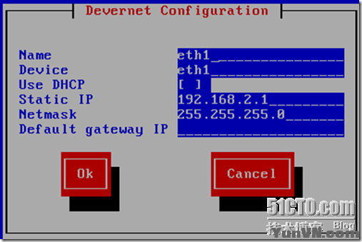

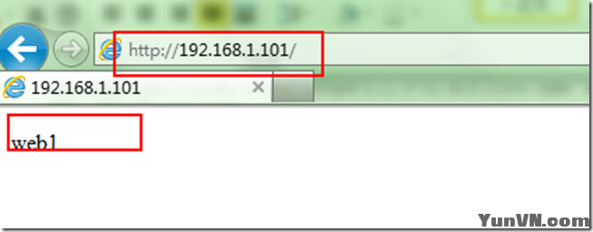

10.在两台realserver上分别配置web服务,将网关指向Director的DIP地址192.168.2.1,此处省略。外网pc访问VIP
刷新一次,在两个网站间轮循

案例二: 如图所示,director上的网卡eth0:0上配置VIP地址,eth0上配置DIP地址,外网用户通过交换机访问到director的VIP,然后director通过DIP将请求发送至两台realserver :realserver1和realserver2 ,然后两台realserver 通过右侧交换机到存储服务器上查找网页,在将结果直接通过左侧的交换机返回给客户机,绕开了director
拓扑图:

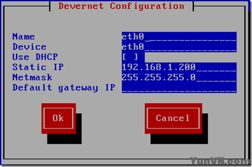

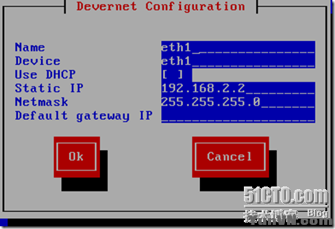

1.按照要求分别配置realserver1和 realserver2的地址
realserver1:
realserver2:

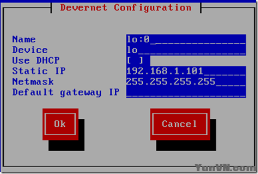

5.配置realserver1的loopback0:0的ip地址,子网掩码为4个 255

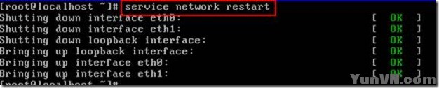

6.重启realserver1网络服务
7. 配置realserver2的loopback0:0的ip地址,子网掩码为4个 255,并重启网络服务

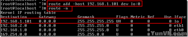

在两台realserver上分别创建路由,当到达主机192.168.1.101的请求,都从lo:0网卡发送出去
Realserver 1上:
Realserver2上:

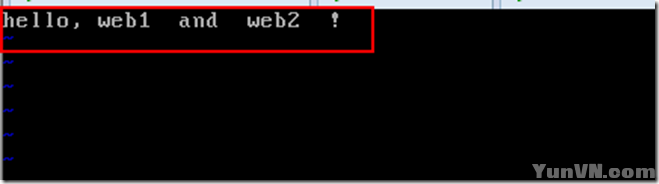

11.分别在realserver1和realserver2上安装httpd服务,并分别产生网页内容分别为“web1” “web2”
realserver1的网页:
realserver2的网页:

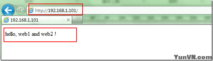

通过外网访问,可以交替访问到两个网页

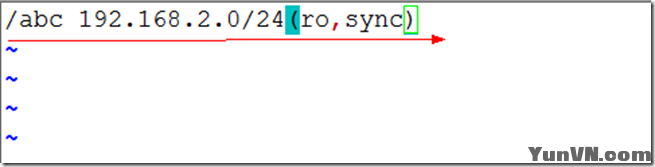

13.编辑共享清单,将文件夹/abc 共享出来,允许192.168.2.0网段用户访问
# vim /etc/exports

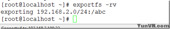

14.导出共享清单: r:导出 v:详细信息

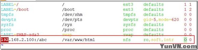

15.在realserver1上,修改文件系统表

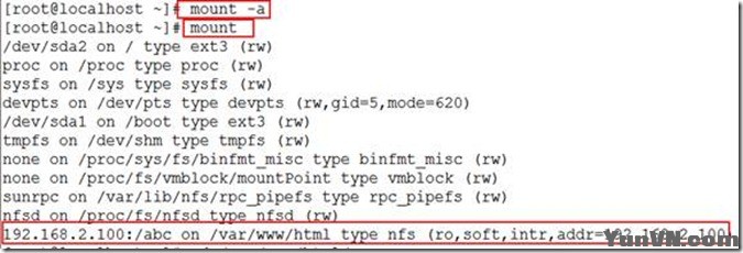

16.执行命令mount -a ,然后查看是否挂载成功

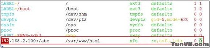

17.在realserver2上修改文件系统表,实现开机自动挂载
18. 执行命令mount -a ,然后查看是否挂载成功
19.通过访问director的VIP,直接访问到了放置在存储器上的网页文件
