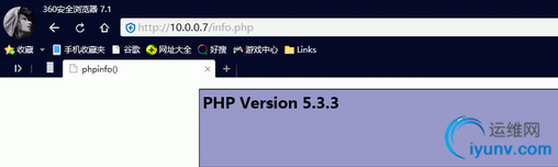

22 测试LAMP环境是否正常1、创建一个php主页测试cd /var/www/html/
cat info.php
<?php
phpinfo();
###正常!

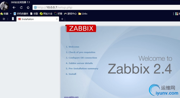

[iyunv@linux-node1 zabbix-2.4.7]# cdfrontends/php/
mv ./* /var/www/html/
chown apache.apache -R /var/www/html/
修改配置文件
cd /etc/zabbix/zabbix_server/etc
[iyunv@linux-node1 etc]# pwd
[iyunv@linux-node1 etc]# ll
total 20
-rw-r--r-- 1 root root 13296 Dec 1210:03 zabbix_server.conf
drwxr-xr-x 2 root root  4096 Dec 12 10:03 zabbix_server.conf.d
[iyunv@linux-node1 etc]# grep '^[a-Z]'zabbix_server.conf
LogFile=/tmp/zabbix_server.log
DBHost=localhost
DBName=zabbix
DBUser=zabbix
DBPassword=zabbix
启动zabbix服务
/etc/zabbix/zabbix_server/sbin/zabbix_server-c /etc/zabbix/zabbix_server/etc/zabbix_server.conf
#终于tab完了,这个路径太长了,启动太麻烦
检查是否开启
lsof -i :10051 |wc -l
55
日志文件路径
tail -f/tmp/zabbix_server.log
报错:
解决方法:
vim /etc/php.ini     #<====修改php配置文件
729 post_max_size = 16M
440 max_execution_time = 300
449 max_input_time = 300
946 date.timezone = PRC  #<====PRC中华人民共和国
修改之后重启Apache服务
/etc/init.d/httpd restart
Stopping httpd:                                           [  OK  ]
Starting httpd:                                            [  OK  ]
###就没有问题。
