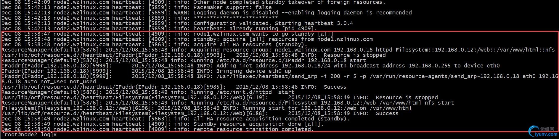

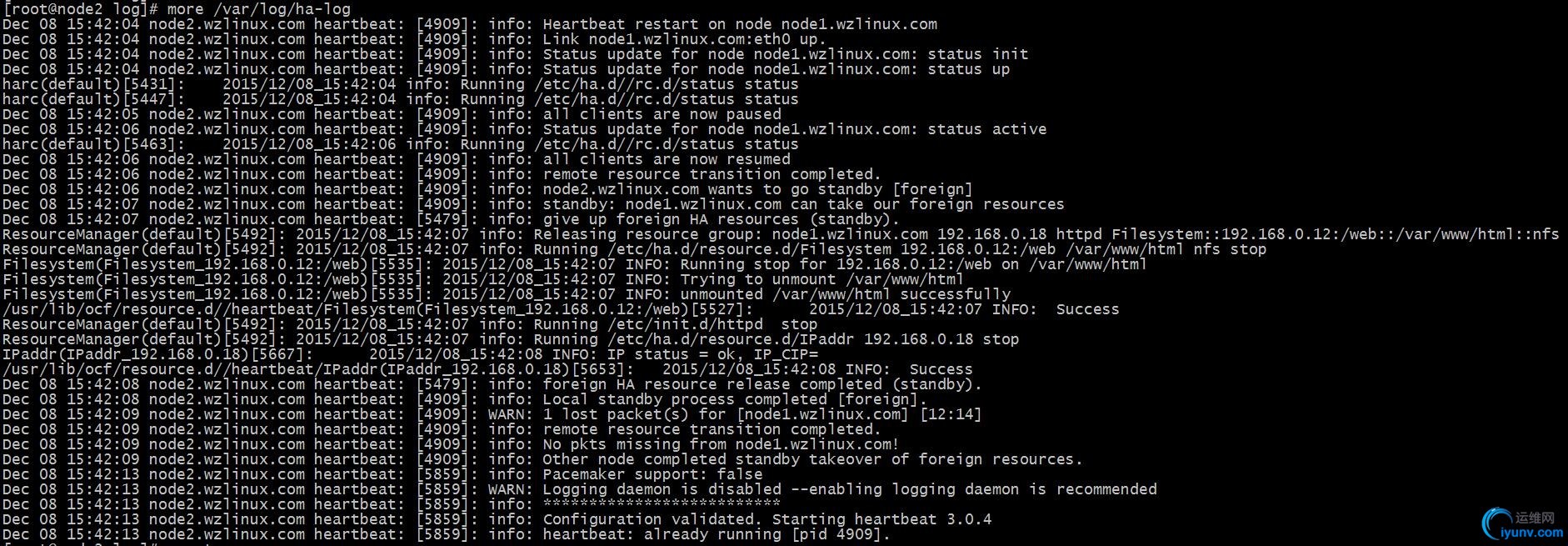

五、服务启动及检测
1、服务启动
    分别在node1和node2上面执行以下命令
service heartbeat start
2、查看启动日志
# cat /var/log
node1
node2
    从日志文件我们可以看出详细的启动过程,包括各种资源的启动,心跳的传播,如果显示的内容和我截图的内容差不多,没有什么ERROR的项目输出,就证明我们的服务启动成功了。

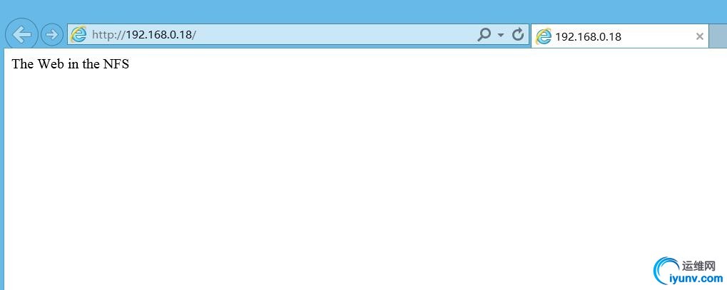

wKiom1ZmkBOS9zBEAADfcSozmgY007.jpg     在客户端浏览器中输入http://192.168.0.18,如显示一下内容证明服务正常运行

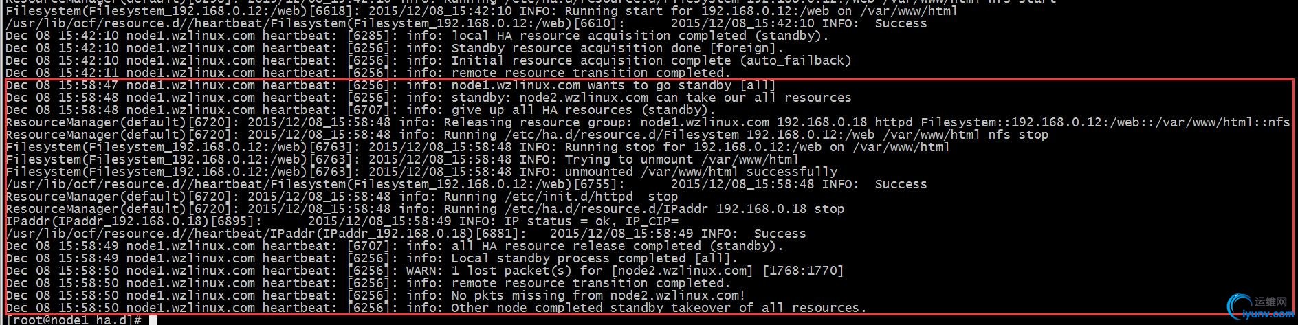

    接着我们手动把node1调为备节点,看看现实是否变化,如果没有变化证明一切正常。
/usr/share/heartbeat/hb_standby          #调整节点为备节点
    调为备几点之后,客户端并没有发现变化,其实资源都已经转移到node2节点上面运行,我们可以查看日志内容了解转移过程。
node1:
node2
    如果想要手动把资源接管回来可以使用命令/usr/share/heartbeat/hb_takeover。
