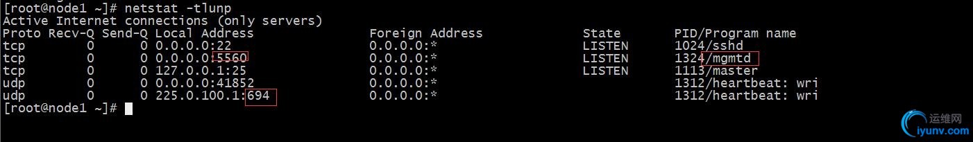

    crm通过mgmtd进程监听在5560/tcp
[iyunv@node1 ~]# crm_mon
    可以看到两节点都是online,如果显示的是OFFLINE,可以尝试重启一下heartbeat。

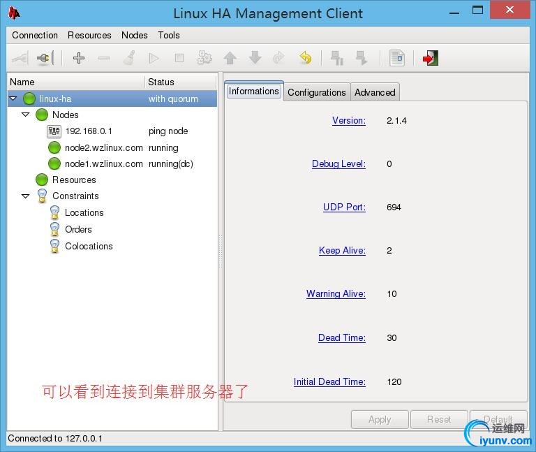

3、启动图形配置管理
[iyunv@node1 ~]# hb_gui

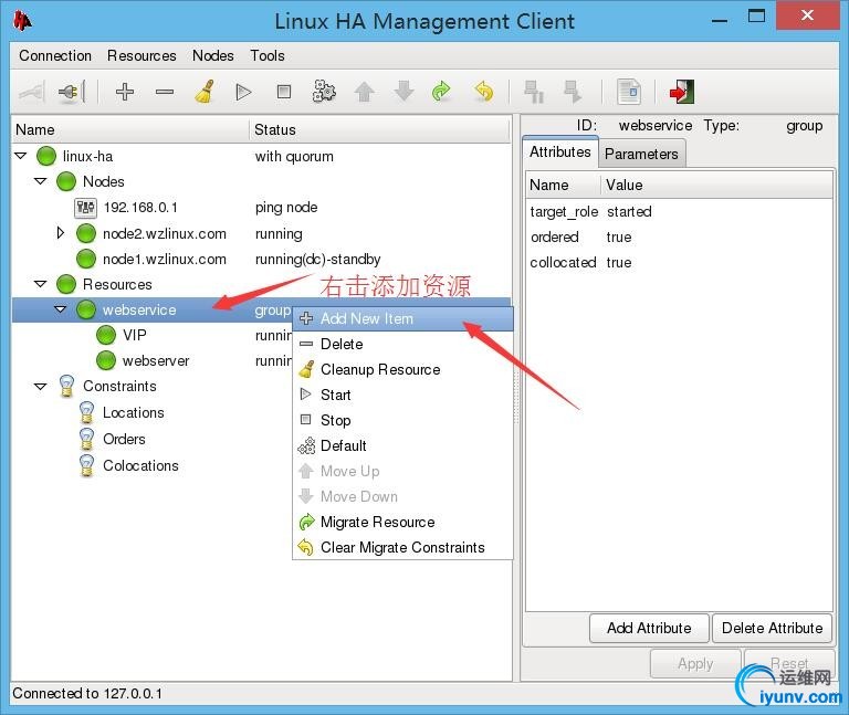

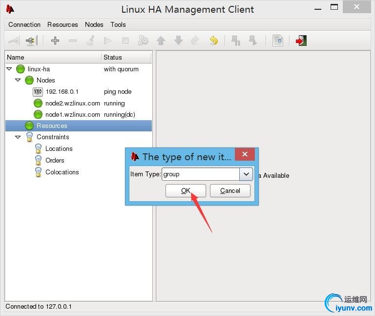

2、配置VIP

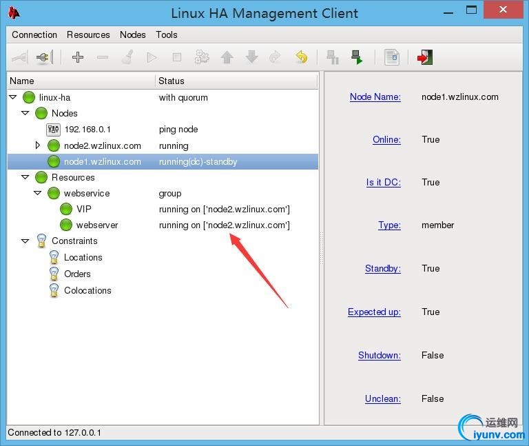

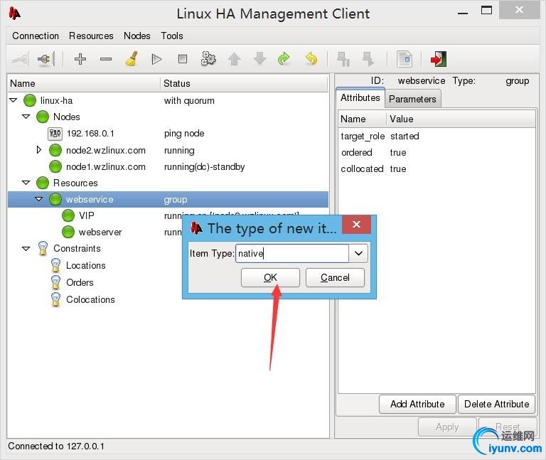

3、配置HTTP服务

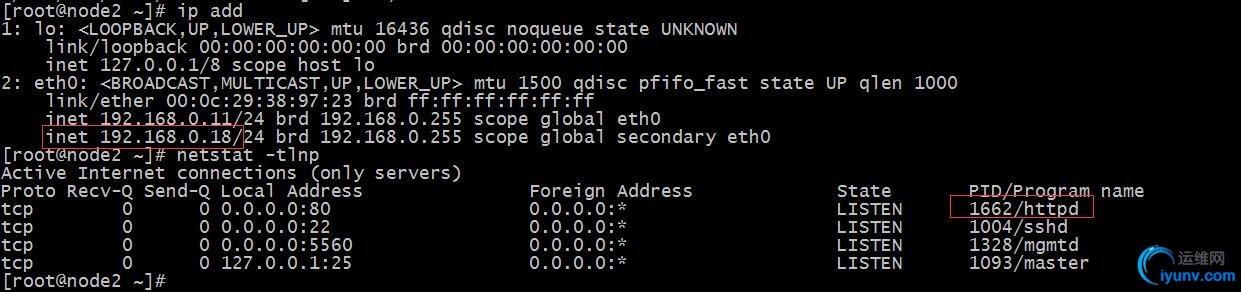

4、启动服务
5、检查是否启动成功
6、测试故障
注:因为我使用的不是共享存储,所以数据显示不一样,后面我们可以添加共享存储NFS,也比较简单。
