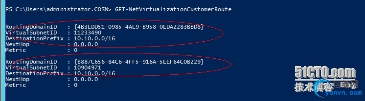

场景二:不同VM network的下面两个子网(SUBNET)的网段间是不可以相互通信的
因为不同的一个RDID下的VSID之间,哪怕他们是同一网段的IP,他们之间也是不可相互通信的。
公有云当中,不同的两个租户之间,哪怕是相同的子网段的虚拟机之间都是不可以相互通信。
我们可以通过,在承载了不同VM network的宿主机上,运行这条命令
Get-NetVirtualizationCustomerRoute
来查看此宿主机上的虚拟机所分配的RDID 和 VSID
上图,我们可以看到不同RDID的下面两个子网的网段虽然是看似一致,但是他们是不可以相互通信的。
