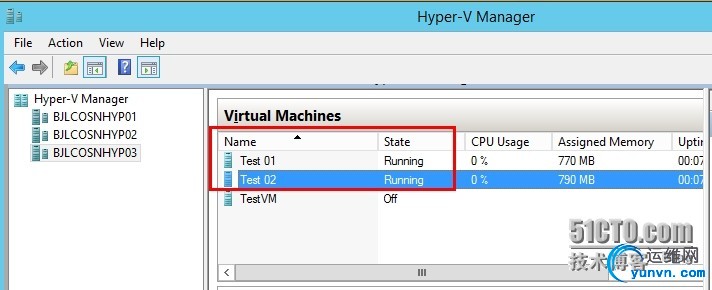

我们把test01虚拟机和test02虚拟机都放在同一个宿主机(为什么要加此备注,因为这个DEMO是在仅用了一台物理机作为存放租户虚拟机的情况下,所以我们下面选择的只是普通的Stand Switch。假设是真实的公有云环境下,我们需要创建logical switch,因为logical switch,才可以跨不同的物理机之间存放不同租户的虚拟机,让其可相互通信)
最终目的:让test01虚拟机和test02虚拟机使用相同IP地址在一个虚拟交换机里,却相互隔离。(正常情况下,我们知道是会出现IP冲突的)

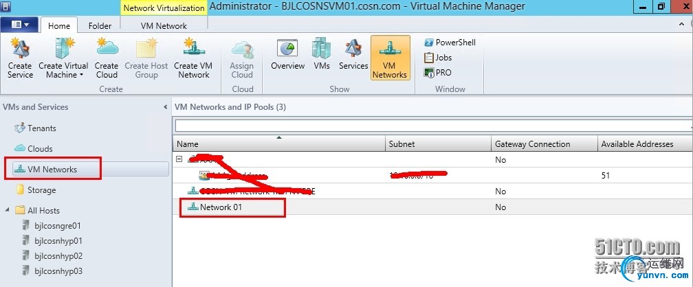

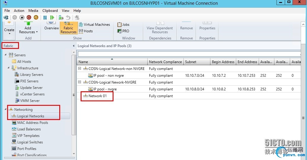

首先我们知道,当第一次添加HOST宿主机进来的时候,是会自动默认产生一个逻辑网络和一个VM network。名字都会自动抓取你原来宿主机上建立的虚拟交换机的名字。
以下是在第一次把HOST主机加入进VMM时,自动抓取过来的HOST上原本承载的SWITCH的名,来自动创建一个VM Networks 和logical networks

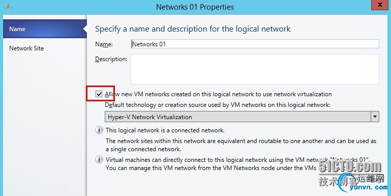

配置Logical network(NVGRE类型)
首先确保,勾上了支持网络虚拟化(NVGRE),否则不可创建多个VM NETWORK (那为什么要创建多个VM NETWORK,因为只有不同的VM NETWORK之间才可以相互隔离)

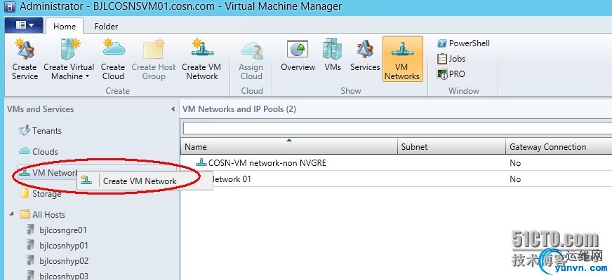

创建第一个vm network
用于 Test01 虚拟机(也可以理解为用于分配给A01租户申请的虚拟机的网络&IP)
这里我们输入A01名称,另外选择这个即将创建的vm network是基于相同的默认逻辑网络之上的,
即“Network 01”

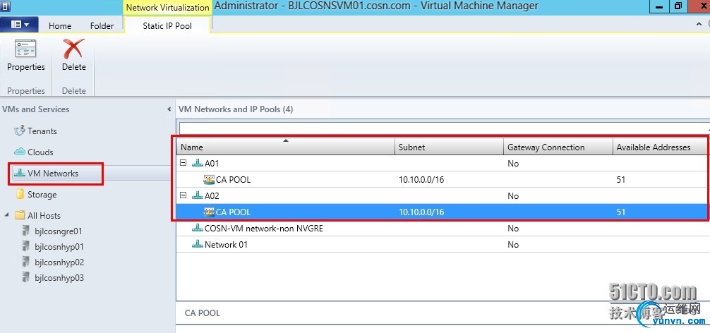

创建第二个vm network
用于 Test02 虚拟机(也可以理解为用于分配给A02租户申请的虚拟机的网络&IP)
以上面的方式去创建个A02的vm network,也给他一个名为CA POOL的地址池,同样也是10.10.0.0/16的网络地址;那么相同的网络地址,我们不用担心,两者是相互隔离,不会产生冲突

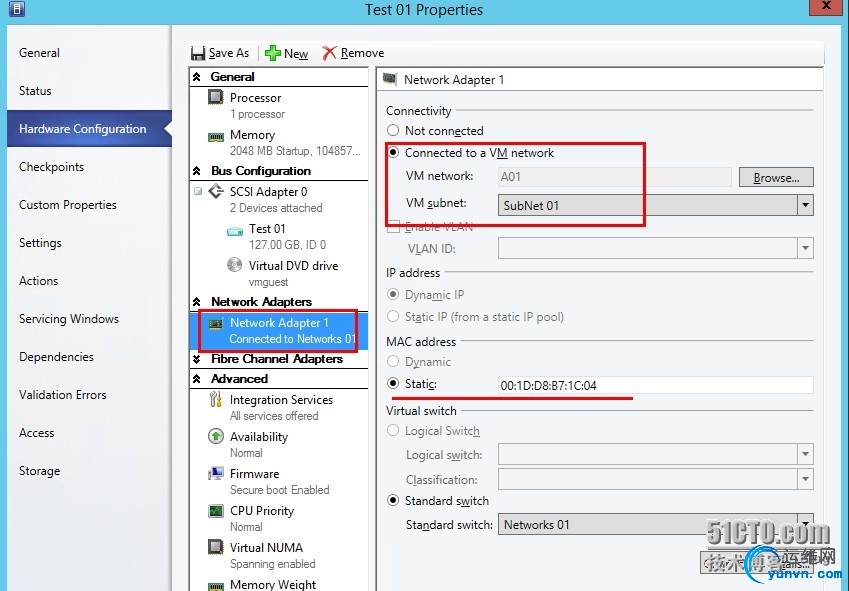

SCVMM控制台中,选中TEST 01虚拟机,修改虚机配置,这里可以看到vm subnet这里已经出现了名为“Subnet 01”的子网了
我们把另外一台虚机的vm network改成A02,子网同样也叫Subnet 01
那么此时我们可以看到test01 和test02 两台虚拟机所取得的IP地址分别都是10.10.1.100,但是并没有提示IP冲突
提示:由于test01和02现在分别处于A01和A02两个vm network下,所以网关默认是由虚拟子网的第一个IP(也就是10.10.0.1)来承担,如果想访问外网或者其他外部访问(因为要访问外网就涉及到要定制网关IP了),就需要SCVMM中的gateway来实现了

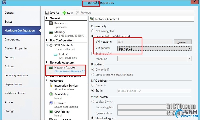

测试结果
我们将一台虚机保留A01和SubNet 01子网不变,另外一台修改为A01和SubNet 02子网
