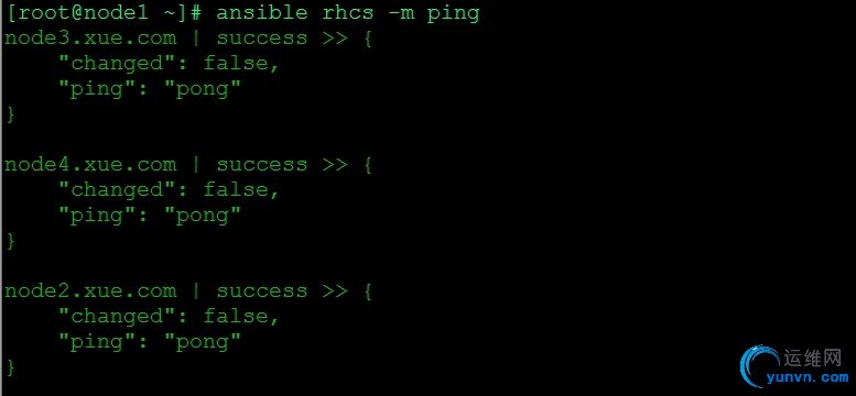

       1、测试被管理机连通性:

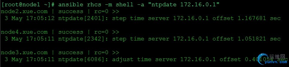

       2、首先同步组内成员系统时间:

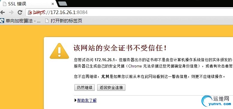

       6、接下来我们就可以登录web配置了,地址为https://control_hostname:8084
       会出现危险提示,点击仍然继续即可
       这里的用户名和密码默认是控制机的root和root密码

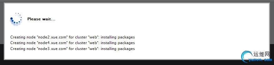

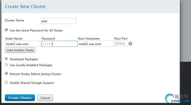

       依然会有警告,通管他,点ok继续,接着就可以在Manage Clusters中通过create创建集群了: wKioL1NkvTCijAlhAAFQb-exoto689.jpg
       在其中定义集群名、集群节点等相关信息了!配置完成,就坐等重启了

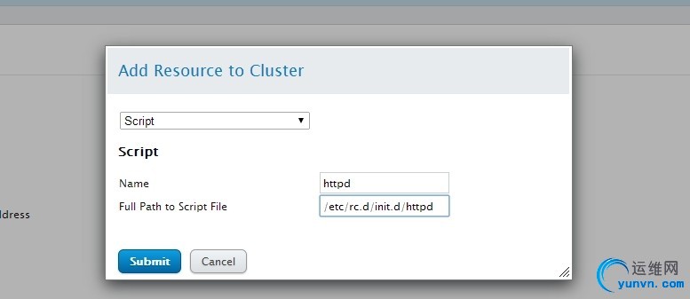

       1、添加资源:vip:172.16.26.99/16;web_service:httpd
