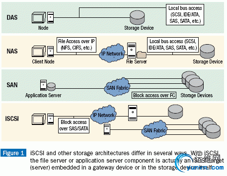

数据存储的几种类型:
wKioL1NWUGGQ8YFWAABRFCUBqFA797.gif 9
1.1存储的概念与术语
1.1.3 DAS 介绍
DAS 是直连式存储(Direct-Attached Storage)的简称,是指将存储设备通过SCSI接口 或光纤通道直接连接到一台计算机上。当服务器在地理上比较分散,很难通过远程进行互连 时,DAS是比较好的解决方案。但是这种式存储只能通过与之连接的主机进行访问,不能实现数据与其他主机的共享,同时,DAS会占用服务器操作系统资源, 例如CPU资源、IO资 源等,并且数据置越大,占用操作系统资源就越严重。
  NAS:(Network Attach Srorage)网络附加存储,它 就是个文件服务器,是文件系统级别,NAS和传统的文件存储服务或直接存储设备不同的地方在于NAS设备上面的操作系统和软件只提供了数据存储、数据访 问、以及相关的管理功能;此外,NAS设备也提供了不止一种文件传输协议。NAS系统通常有一个以上的硬盘,而且和传统的文件服务器一样,通常会把它们组 成RAID来提供服务;有了NAS以后,网络上的其他服务器就可以不必再兼任文件服务器的功能。NAS的型式很多样化,可以是一个大量生产的嵌入式设备, 也可以在一般的计算机上运行NAS的软件。
NAS用的是以文件为单位的通信协议,例如像是NFS(在UNIX系统上很常见)或是SMB(常 用于Windows系统)。NAS所用的是以文件为单位的通信协议,大家都很清楚它们的运作模式,相对之下,存储区域网络(SAN)用的则是以区块为单位 的通信协议、通常是通过SCSI再转为光纤通道或是iSCSI。(还有其他各种不同的SAN通信协议,像是ATA over Ethernet和HyperSCSI,不过这些都不常见。)
  SAN:(Storage Area Network)存储区域网络,把 SCSI协议借助于其它网络协议实现传送的;1991年,IBM公司在S/390服务器中推出了ESCON(Enterprise System Connection)技术。它是基于光纤介质,最大传输速率达17MB/s的服务器访问存储器的一种连接方式。在此基础上,进一步推出了功能更强的 ESCON Director(FC SWitch),构建了一套最原始的SAN系统。
它是一种高速网络或子网络,提供在计算机与存储系统之间的数据传输。存储设备是指一台或多台用以存储计算机数据的磁盘设备,通常指磁盘阵列。
DAS、NAS和SAN三种存储方式比较
   存储应用最大的特点是没有标准的体系结构,这三种存储方式共存,互相补充,已经很好满足企业信息化应用。
从    连接方式上对比,DAS采用了存储设备直接连接应用服务器,具有一定的灵活性和限制性;NAS通过网络(TCP/IP,ATM,FDDI)技术连接存储 设备和应用服务器,存储设备位置灵活,随着万兆网的出现,传输速率有了很大的提高;SAN则是通过光纤通道(Fibre Channel)技术连接存储设备和应用服务器,具有很好的传输速率和扩展性能。三种存储方式各有优势,相互共存,占到了磁盘存储市场的70%以上。 SAN和NAS产品的价格仍然远远高于DAS.许多用户出于价格因素考虑选择了低效率的直连存储而不是高效率的共享存储。
   客观的说,SAN和NAS系统已经可以利用类似自动精简配置(thin provisioning)这样的技术来弥补早期存储分配不灵活的短板。然而,之前它们消耗了太多的时间来解决存储分配的问题,以至于给DAS留有足够的 时间在数据中心领域站稳脚跟。此外,SAN和NAS依然问题多多,至今无法解决。

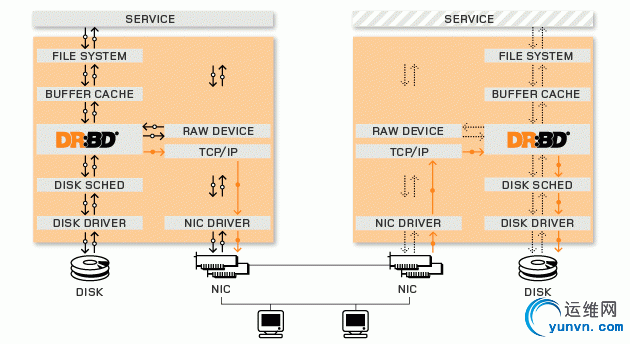

DRBD在远程传输上支持三种模式:
   1、异步:所谓异步就是指数据只需要发给本地的TCP/IP协议栈就可以了,本地存完就OK;而DRBD只需要把数据放到TCP/IP协议栈,放到发送队列中准备发送就返回了;这种方式更高效;
   2、半同步:数据已经发送到对方的TCP/IP协议栈上,对方的TCP/IP协议栈已经把数据接收下来了就返回,数据存不存下来就不管了;
   3、同步:数据必须确保对方把数据写入对方的磁盘再返回的就叫同步;这种方式数据更可靠;
官方提供的DRBD的工作流程图:

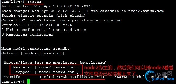

   OK,再查看一下它们现在的状态,node2是主的,而node1是从的,可以到node2上查看文件是否已经挂载上去的,验证一下,再创建或修改几个文件进去都可以做一下测试的,而后再让node2停掉,看看node1是否会自动切换为主的:
   改变节点的主从位置:
crm(live)# node standby node2.tanxw.com   把node2提升为备用的
crm(live)# node noline node2.tanxw.com    让node2上线
crm(live)# node standby node1.tanxw.com   把node1提升为备用的
crm(live)# node noline node1.tanxw.com    让node1上线,都可以随意切换一下再检测一下挂载的效果的;
