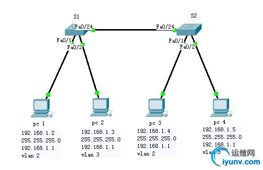

某一公司内财务部、销售部的PC通过2台交换机实现通信;要求财务部和销售部内的PC可以互通,但为了数据安全起见,销售部和财务部需要进行隔离,现要在交换机上做适当配置来实现这一目的。

实验拓扑
1、设置四台PC机IP地址如图所示。
2、对交换机S1进行设置。
