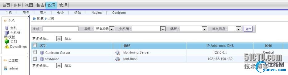

添加后:刷新WEB页面:多了三台;

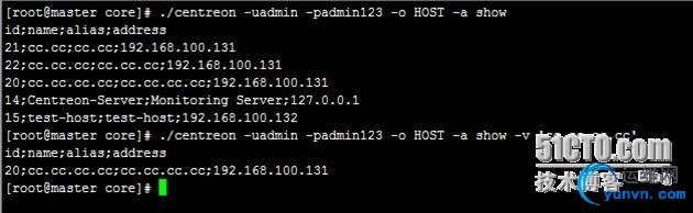

spacer.jpg 对client主机应用所关联的模板服务: spacer.jpg
关联前:
spacer.jpg 进行关联:
spacer.jpg [iyunv@mastercore]# ./centreon -uadmin-padmin123 -o HOST -a applytpl -v"cc.cc.cc.cc"
spacer.jpg 查看页面:

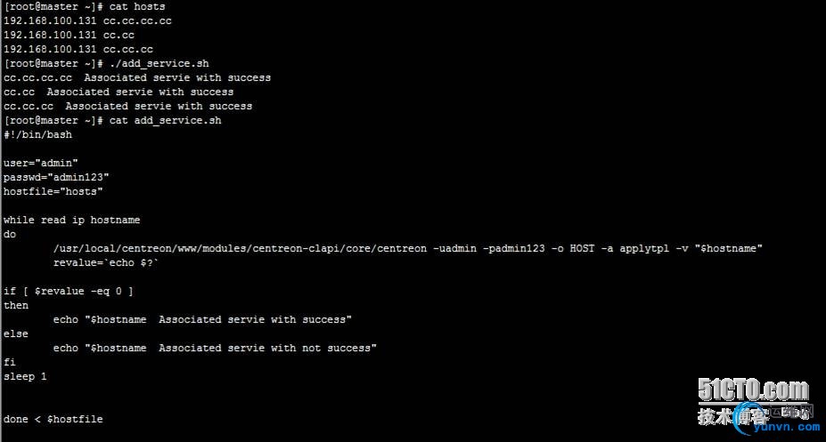

通过以上命令可以关联模板的服务,如果需要批量添加,只需写个简单的脚本就能实现,见下图,执行前可删除刚才手动执行的命令添加的client服务:
spacer.jpg 刷新页面查看:
