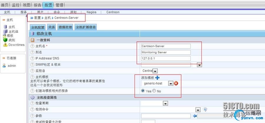

Centreon-Server主机定义
配置-》主机-》Centreon-Server,主机继承了generic-host模板,不需要修改,默认即可。
查看模板配置配置-》主机-》模板-》generic-host,可根据情况修改。

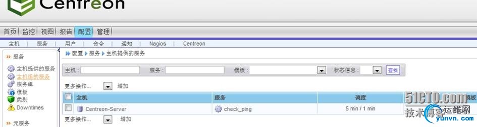

定义主机服务:首先创建一个check_ping检查主机存活命令
配置-》命令-》增加
添加check_ping服务
配置-》服务-》增加-》服务配置

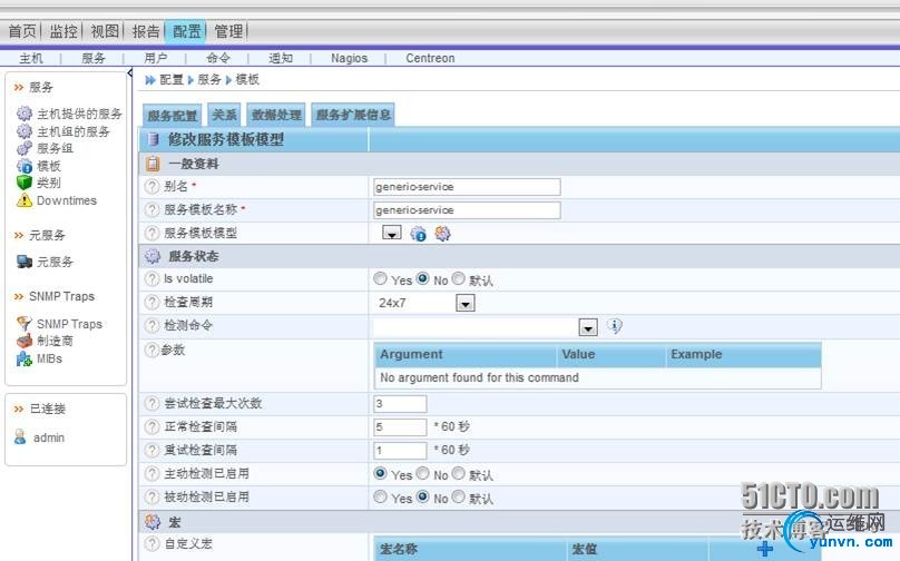

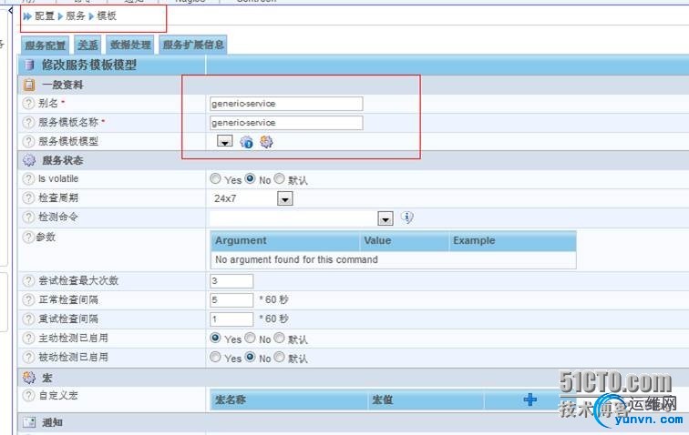

定义的服务继承了generic-service服务模板,配置-》服务-》模板-》generic-service

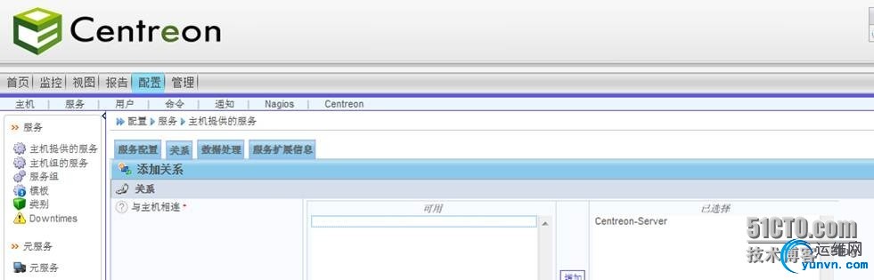

配置-》服务-》增加-》关系  添加Centreon-Server
保存后生效
检查是否正确并生成配置:管理-》nagios 勾选所有动作-》导出
等待几分钟后,查看服务是否正常:监控-》服务-》所有服务

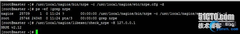

spacer.jpg 接下来演示通过nrpe插件来监控本机的状态,先测试一下配置是否正确。
spacer.jpg 测试本机命令:/usr/local/nagios/libexec/check_nrpe -H127.0.0.1

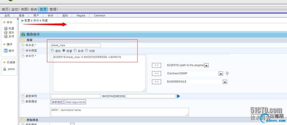

定义check_nrpe命令:
命令名:check_nrpe
命令行:$USER1$/check_nrpe-H $HOSTADDRESS$ -c $ARG1$

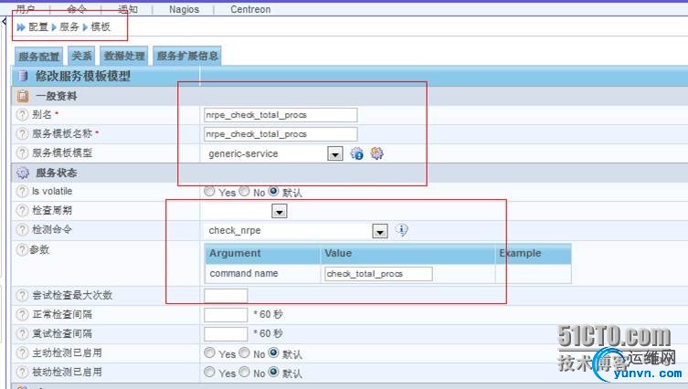

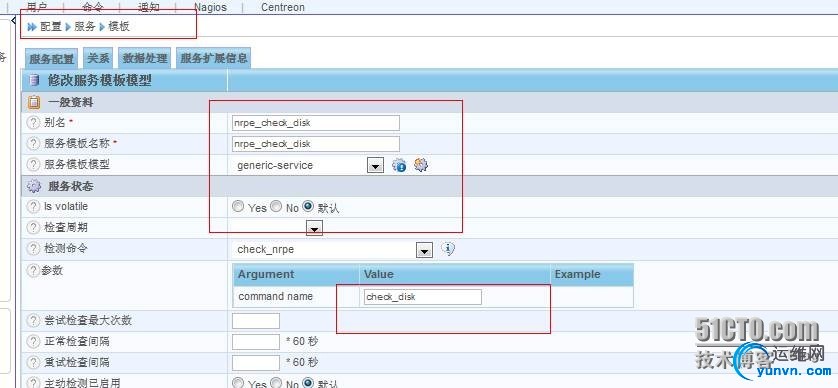

添加nrpe常用的服务模板,依次演示nrpe.cfg的监控项,修改nrpe配置后重启服务:
vim/usr/local/nagios/etc/nrpe.cfg

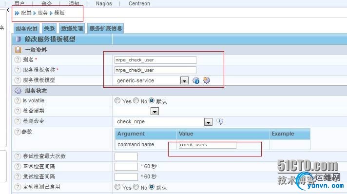

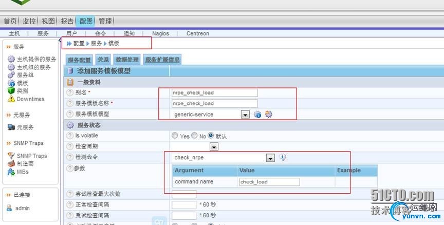

配置-》服务-》模板-》增加
添加check_load
上面作为参数传递的check_load;其实是客户端配置文件nrpe.conf指定的名字;流程就是,服务器端执行check_nrpe去使客户端执行check_load,并返回结果~
添加check_users
添加check_ disk
添加check_zombie_procs

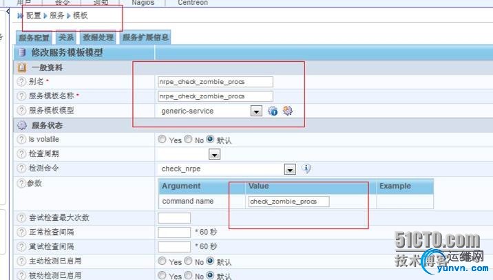

添加check_total_procs
Ps:为什么在上面都没有填写时间之类的?
请看:
我们所继承的generic-service已经进行了设置,当然你也可以自己设置,那样的话你设置的时间会优先于继承的属性;

spacer.jpg 客户端检查nrpe配置并启动 spacer.jpg nrpe.cfg与上面服务器端一致
spacer.jpg 服务器端测试nrpe(测试两者之间是否可以正常通信)

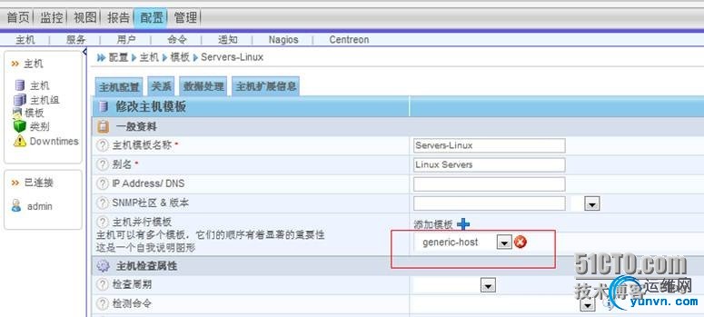

  将上面所有的nrpe服务模板关联到客户机要继承的Servers-Linux主机模板里:
配置-》主机-》模板-》Servers-Linux

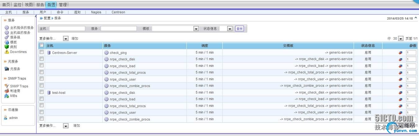

添加客户端:配置-》主机-》添加
完成后将自动创建关联的服务
再次检查生成nagios配置:
并且重启
现在client相比Centreon-Server少了check_ping检测主机存活的监控,我们可以在check_ping服务里直接关联client主机。

如果都是基于模版创建的主机,最方便的方法是直接修改主机模版,这样就不需要一台一台修改了。上次试验是通过Servers-Linux模版建立client的,查看Servers-Linux模版:
配置-》主机-》模版-》Servers-Linux
查看后发现这个模版本身还继承了generic-host模版,所以我们可以直接修改generic-host,这些配置都是安装完成Centreon后默认的模版,你也可以基于generic-host创建自己的模版。
配置-》主机-》模版-》generic-host

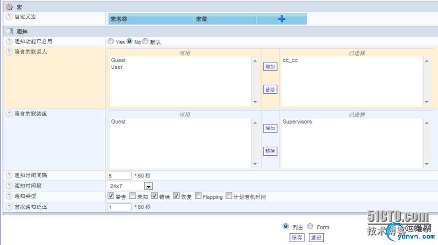

上面配置的联系人我配置的cc_cc,这个用户是安装时候填写的,是admin的别名。
进入 配置-》用户-》admin 修改
邮箱:填写接收报警邮箱
页面:填写手机号,配置短信报警后将会用到.
主机和服务都默认选择了邮件报警
