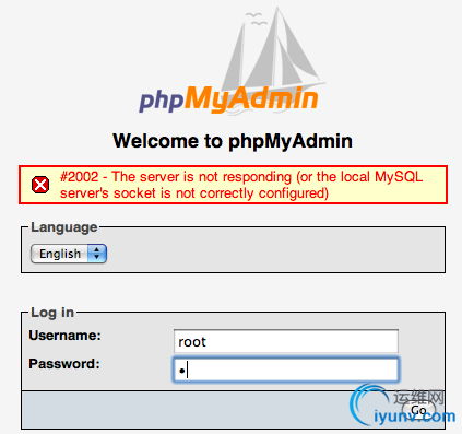

c. 运行测试, 有问题:
系统提示: Access Denied:  #2002 - The server is not responding (or the local MySQL server's socket is not correctly configured). 同样的程序会提示其它错误比如:Warning: mysql_connect() http://function.mysql-connect: Can't connect to local MySQL server through socket '/var/mysql/mysql.sock'
这个怎么办呢?经过查找和实践找到了问题的关键: 因为MySQL的OS X新版在初始运行的时候建立的socket文件,不是以前的目录了,换成了/tmp目录, 这样好多程序都无法找到.
一种办法你可以修改上面的config.inc.php文件中的socket一行, 把其中=""换成="/tmp/mysql.sock", 但是这个只能对phpMyAdmin起作用, 其它的程序还会提示mysql错误.
一种比较好的方法是, 修改OS X自带的php的设置, 这样那些应用PHP并从PHP获得mysql的socket的程序都可以不用修改就可以运行了.
修改方法是:
文本编辑/etc/php.ini文件, 找到"mysql_default_socket = "一行, 变更为"mysql_default_socket = "/tmp/mysql/mysql.sock"重新启动Apache, 问题就解决了.
