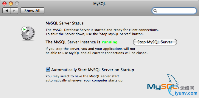

4. 其实还有一个System Preference的插件, 在说明中没有提及, 如果你愿意也可以安装:
该文件是MySQl.prePane, 只要把它拖放在/Library/PreferencePanes目录下就可以了,打开System Preferences就可以看见了.

c. GUI方式:
进入System Prefeences的MySQL里面有个启动/停止MySQL的按钮。

c. GUI方式无法启动MySQL:
一个可能的问题是, MySQL的默认socket文件被修改了, 而在System Preferences Pane中的GUI工具是使用默认的/tmp/mysql.sock. 请检查/etc/my.cnf文件, 里面可以修改socket的位置.

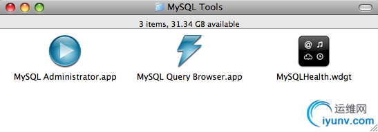

8. MySQL GUI管理程序:
MySQL有一个叫MySQl Tools的官方GUI管理程序, 到http://dev.mysql.com/downloads/gui-tools/5.0.html可以下载看到它的介绍. OS X的包包括三个应用程序.其中的MySQL Administrator.app比较实用.
