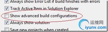

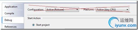

#165、显示或不显示配置管理
  原文链接:How to pretend the configuration manager doesn't exist, besides closing your eyes and saying i don't see you
  操作步骤:
菜单:工具+选项+环境+常规,选中“显示高级生成配置”则会显示,反之不显示。
  如果未选中,则所有有关配置管理的项都会隐藏
  1、在标准工具栏不可用。
  2、在解决方案和项目的右键菜单不可见
  3、在项目属性里不显示
  评论:有关配置管理更详细的内容可以参考msdn:http://msdn.microsoft.com/zh-cn/library/8919d7f2.aspx

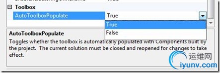

#167、在解决方案中止项目生成的组件自动填充工具箱
  原文链接: How to stop the Toolbox from auto-populating with items found in the solution
  操作步骤:
菜单:工具+选项+windows窗体设计器+常规+工具箱,设置“AutoToolboxPopulate ”为false
  这样设置以后就不把作为解决方案一部分一起编译的任何控件加载到工具箱的选项
  评论:在vs2005如果选了true会导致IDE假死,在vs2008已经修复了,你可以放心设置为true

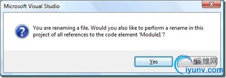

  原文链接:You can have VS automatically do a rename within the entire project when you do a file rename in Solution Explorer
  操作步骤:
菜单:工具+选项+项目和解决方案+常规,选中“重命名文件时提示符号重命名
  选中此项,则显示一个消息框,询问是否还应将项目中相应代码元素的所有引用重命名。
  评论:这功能不错,适合重构。

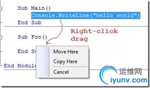

#170、用右键拖拽实现代码的复制和移动
  原文链接:You can Right-drag code to do a Move or a Copy
  操作步骤:
选择一行代码,然后右拖拽到编辑器的任何位置(或到另一个编辑窗口) 。松开右键后会出弹出右键菜单,有三个选项“移动到此处”、“复制到此处”和“取消”。你可以根据需要来选择。
  评论:这功能不错,以前一直不知道,如果用左键来拖拽的话,只能是移动。
