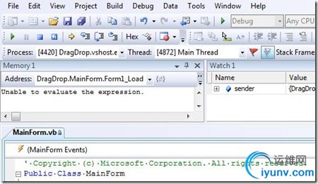

#134、让工具栏窗口停靠在IDE的顶部
  原文链接:You can dock a tool window to the top of the IDE
  操作步骤
拖动可停靠的窗口IDE的顶部停靠位置,把工具窗口停靠在IDE的顶部。这种停放的方式,在调试的模式下,你会发现“内存”窗口是这样停放的。
  评论:我还是比较喜欢把窗口都停靠在两侧或底部,这样IDE显得不那么拥挤。

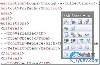

#136、让工具栏浮动
  原文链接:you can make a toolbar floating
  操作步骤
把光标放到工具栏左侧四个点的位置,光标就会变成“4个方向键”型
  此时,左键按下并拖动工具栏,工具栏就会变成浮动状态。如下图所示
  评论: 这是典型OFFICE窗口的模式。

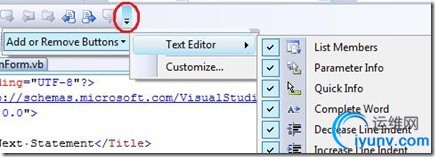

#137、在工具栏上隐藏或显示默认的按钮
  原文链接:You can hide or show the default buttons from any toolbar
  操作步骤
点击工具栏的∨形标志弹出下拉菜单,选择“添加或移除按钮”,然后选者需要调整的工具栏名,在按钮列表中选中或不选中按钮。
  评论:把常用的按钮显示出来,很少用的就别选中了,这样让工具栏看起来简洁一些

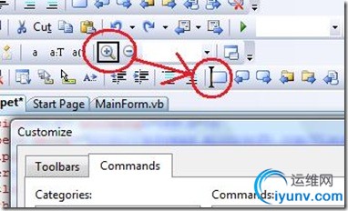

  原文链接:you can switch and swap buttons on the toolbars while the Tools - Customize dialog is showing
  操作步骤
右击工具栏的任意区域,从上下文(右键)菜单里,选择“自定义”,出现工具栏自定义对话框,由于该对话框是半模态窗体,这是你可以右键按住一个按钮,把它拖到另一个工具栏或者交换位置。
  评论:你可以新建一个工具栏,然后把自己常用的按钮拖进来,这个自定义的工具栏是不是很酷。

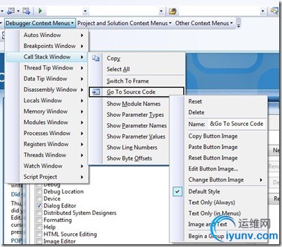

#140、定义上下文(右键)菜单的命令
  原文链接:You can customize the commands on the context menus
  操作步骤
菜单:工具+自定义,选者“工具栏”标签,选中“上下文菜单”项,在工具栏就会出现一些上下文菜单,比如:编辑器上下文菜单,类视图上下文菜单等等,你可以根据自己的需要来定义这些菜单。
  评论:通过这个定义,完全可以打造属于自己的上下文(右键)菜单
