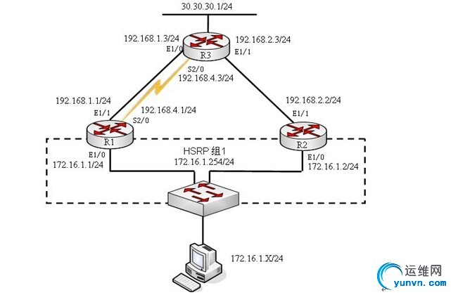

演示环境: 如图1所示的演示环境
背景说明:首先实施路由器R1、R2、R3的静态路由配置,具体配置如下所示,不需要在路由器R1和R2去配置,相互通过彼此到30.30.30.0的路由,让它们都通过R3到达30.30.30.0。然后去实施HSRP冗余组,要求R1为活动路由器,然后测试和分析如果R1的E1/0接口故障后,R2是否能成功接管HSRP冗余组中活动路由器的角色,流量是否能从R1切换到R2,再到达30.30.30.0,如果出现问题请分析原因。

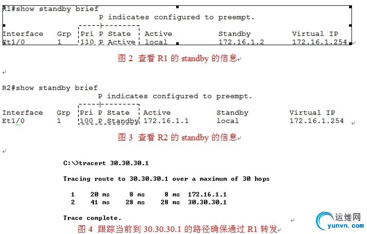

完成上述配置后,可以分别在R1和R2上使用show standby brief指令查看HSRP的角色信息,如图2和3所示,如预期所评估的那样,R1成为HSRP组中的活动路由器,R2为备份路由器。然后此时,在172.16.1.0网络的主机上执行一次到30.30.30.1的路由跟踪,发现当前的路径是通过R1(活动路由器)进行转发的。如图4所示。至此为止,为后面的故障分析完成了所需要的基础配置。

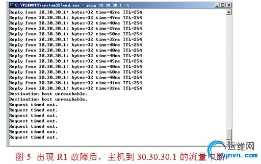

    当制造R1的E1/0接口故障时(手工关闭该接口),事实上网络上有一部分主机,对的错只是一部分主机,出现如图5所示的现象,流量中断,丢包;而另一部分主机却可以连接通信,这是什么原因所致呢?下面开始进行详细的分析。

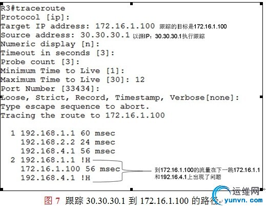

为了进一步确定怀疑的问题,需要在R3上对返回172.16.1.0的数据流量的路径进行取证:
  如图7所示,在路由器R3上执行可扩展的路由跟踪指令,跟踪的目标是172.168.1.100;以源IP地址30.30.30.1发起路由跟踪。不难发现,跟踪的事实是:当前R3以源30.30.30.1发送数据包到172.16.1.1.100,它正在通过三条路径做发送,这三和路径的下一跳分别是192.168.1.1、192.168.2.2、192.168.4.1,可以看到只有通过下一跳192.168.2.2的数据包能成功的到达172.16.1.100,当数据通过下一跳192.168.1.1和192.168.4.1时出现了问题,现在可以确定怀疑的问题了,那么接下来要做的分析工作就是分析这个问题是如何产生的。
确定故障问题,发析问题的产生原由:现在确定的问题是当数据通过下一跳192.168.1.1和192.168.4.1时出现了问题,产生这个故障的原因是:路由器R1的E1/0接口故障,并不会影响R1的E1/1和S2/0,更不至于影响R3的E1/0和S2/0链路,所以R3的E1/0和S2/0接口状态为up ,那么R3路由表如图8所示,具备三条路径到172.16.1.0。默认情况下路由器R3会使用使用这三条链路来完成对172.16.1.0数据转发的负载均衡,如图9所示,只要有数据通过下一跳192.168.4.1和192.168.1.1转发,那就必不可达,虽然数据包能到达R1上,但是R1的内侧接口E1/0是故障的,故不能转发到172.16.1.100,这会造成路由黑洞,唯一可达的就是通过下一跳192.168.2.2转发。可以更直白的讲:“如果同时从R3上发3个包到172.16.1.100,那么只有一个包能到达,另外两个包必丢弃,也就是“通一断二”的现象。
