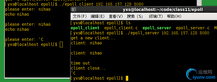

运行结果:
我们可以看到,客户端发给服务端的数据,被服务端收到后,回显给客户端。

我们在浏览器上访问我们的服务器程序,当服务器发送给浏览器数据后,服务端关闭连接关闭连接结果如下:
至此,完。
