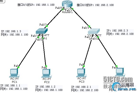

实验目标:路由器和交换机IP地址和网关的配置,实现不同网段的计算机之间的通信,以及不同网段的交换机之间的通信

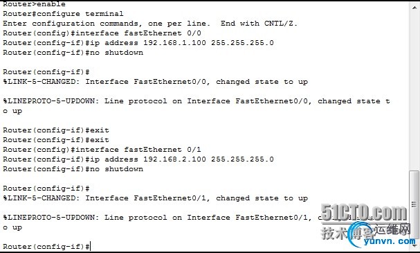

一、       配置路由器
配置路由器接口0/1的IP为:192.168.1.00,接口0/2的IP为:192.168.2.100
全局配置模式下:interface fastEthernet 0/0和0/1---回车
                Ipaddress 192.168.1.100和192.168.2.100255.255.255.0---回车
                noshutdown----激活

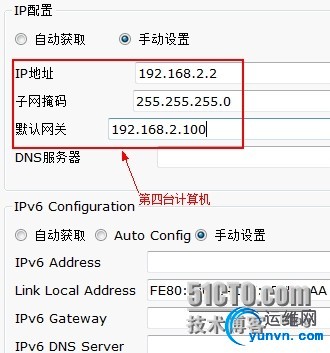

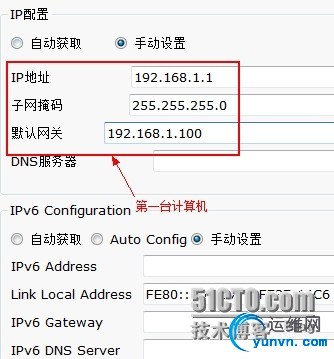

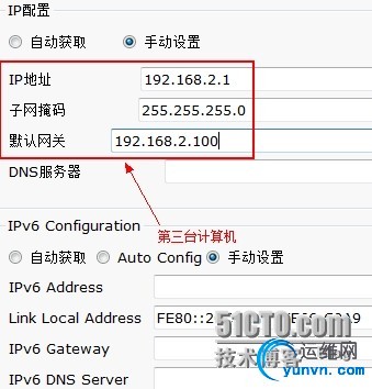

三、配置第一台计算机的IP为192.168.1.1,网关为192.168.1.100;第二台计算机的IP              为192.168.1.2,网关为192.168.1.100;第三台计算机的IP为192.168.2.1,网关      为192.168.2.100;第四台计算机的IP为192.168.2.2,网关为192.168.2.100

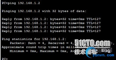

        四、用第一台计算机ping第三台计算机的IP,查看能否通信;用第四台计算机ping第二台计算机的         IP,查看能否通信

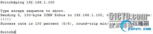

    五、将两台交换机互相ping对方的IP,查看能否通信
结果验证:不同网段的计算机之间以及不同网段的交换机之间都可以互相通信
