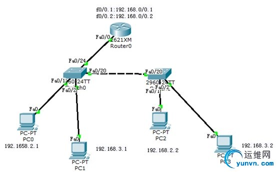

实验拓扑图:

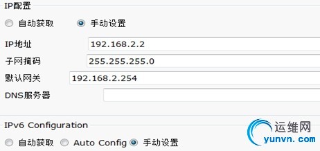

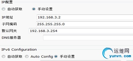

    1. 配置PC0 IP地址
    2. 配置PC1 IP地址
    3.配置PC2 IP地址
     4. 配置PC3 IP地址
二. 划分vlan
1. 配置交换机1
1) Switch>en
2) Switch#configure terminal
3) Switch(config)#vlan 2                         (划分vlan 2)
4) Switch(config-vlan)#exit
5) Switch(config)#vlan 3                         (划分vlan 3)
6) Switch(config-vlan)#exit
7) Switch(config)#interface fastEthernet 0/1        (端口0/1)
8) Switch(config-if)#switchport access vlan 2       (将192.168.2.1加入vlan 2)
9) Switch(config-if)#exit
10) Switch(config)#interface fastEthernet 0/2    (端口0/2)
11) Switch(config-if)#switchport access vlan 3   (192.168.3.1加入vlan 3)
12) Switch(config-if)#exit
13) Switch(config)#interface f0/20             (端口0/20)
14) Switch(config-if)#switchport mode trunk    (开启trunk模式)
15) Switch(config-if)#exit
16) Switch(config)#interface fastEthernet 0/24   (端口0/24连接路由)
17) Switch(config-if)#switchport mode trunk     (开启trunk)
18) Switch(config-if)#exit
2. 配置交换机2
1) Switch>en
3) Switch#configure terminal
4) Switch(config)#vlan 2                         (划分vlan 2)
5) Switch(config-vlan)#exit
6) Switch(config)#vlan 3                         (划分vlan 3)
7) Switch(config-vlan)#exit
9) Switch(config)#interface fastEthernet 0/1(端口0/1)
10) Switch(config-if)#switchport access vlan 2(192.168.2.2划入vlan 2)
11) Switch(config-if)#exit
12) Switch(config)#interface fastEthernet 0/2(端口0/2)
13) Switch(config-if)#switchport access vlan 3(192.168.3.2加入vlan 3)
14) Switch(config-if)#exot
15) Switch(config)#interface fastEthernet 0/20(端口0/20开启trunk模式)
16) Switch(config-if)#switchport mode trunk (trunk模式)
三. 配置路由器
1. Router>en
2. Router#configure terminal
3. Router(config)#interface f0/0              (端口0/0)
4. Router(config-if)#no shutdown            (开启)
5. Router(config-if)#exit
6. Router(config)#interface f0/0.1             (vlan 标签的封装)
7. Router(config-subif)#encapsulation dot1Q 2   (加入vlan 2)
8. Router(config-subif)#ip address 192.168.2.254 255.255.255.0
9. Router(config-subif)#exit
10. Router(config)#interface f0/0.2            (vlan 标签的封装j结构)
11. Router(config-subif)#encapsulation dot1Q 3 (加入vlan 3)
12. Router(config-subif)#ip address 192.168.3.254 255.255.255.0
结构验证:
问题和经验:
1. 单臂路由容易形成网络瓶颈,子接口依托于物理接口,应
   用不灵活。
   Vlan之间转发需要查看路由表,严重浪费设备资源
2. 路由器的物理接口可以被划分多个逻辑接口,每一个接口
  对应一个vlan网段的网关

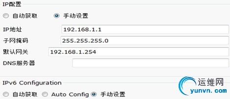

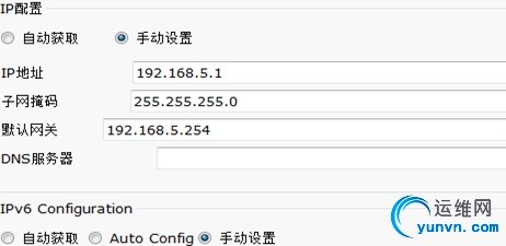

一.配置IP地址
1.配置PC0 IP地址
2. 配置PC1 IP地址
3.配置PC2 IP地址

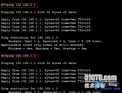

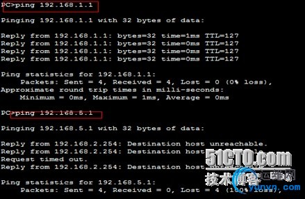

结构验证:
1. PC1上ping
2. PC2上ping
问题和经验:
