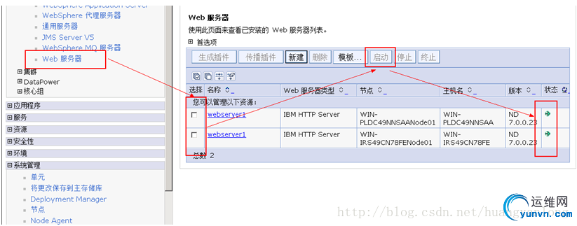

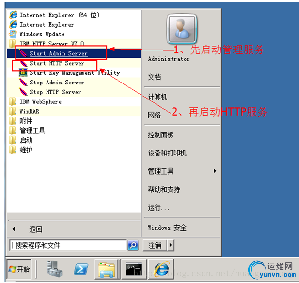

(2)、启动HTTP服务节点1(DM服务器):
分别点击图例中选项,启动HTTP管理服务、节点1上的HTTP服务,如下图:
节点2,同理,启动HTTP服务。

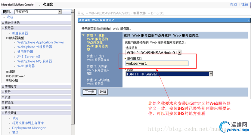

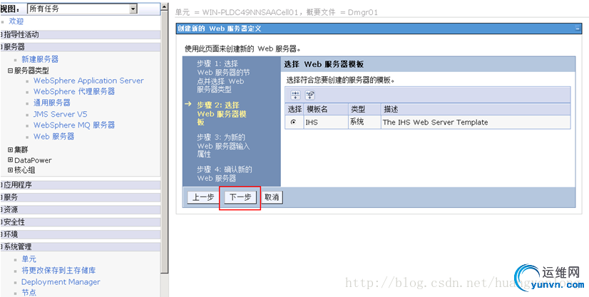

以下配置,根据实际情况修改即可,如下图:

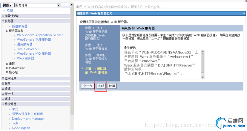

完成配置后,如下图所示:

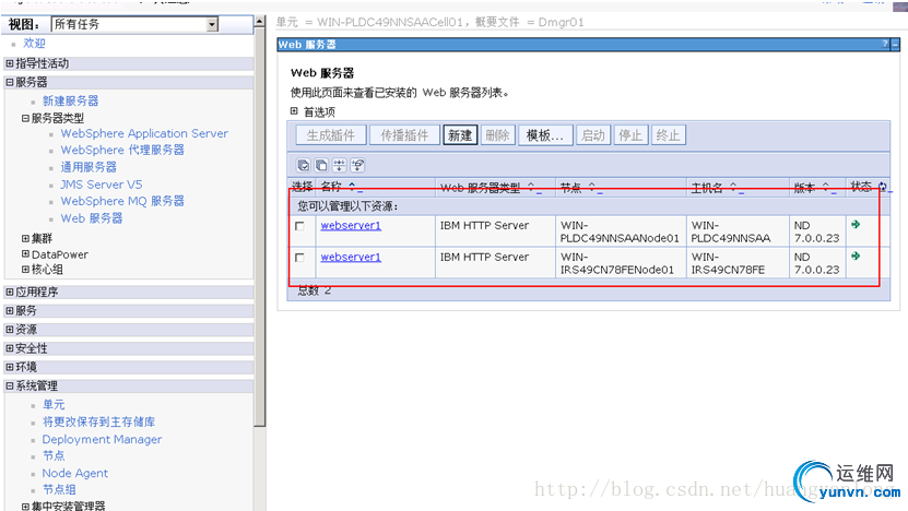

另一个节点,按照以上相同方法配置,配置完成如下图所示:

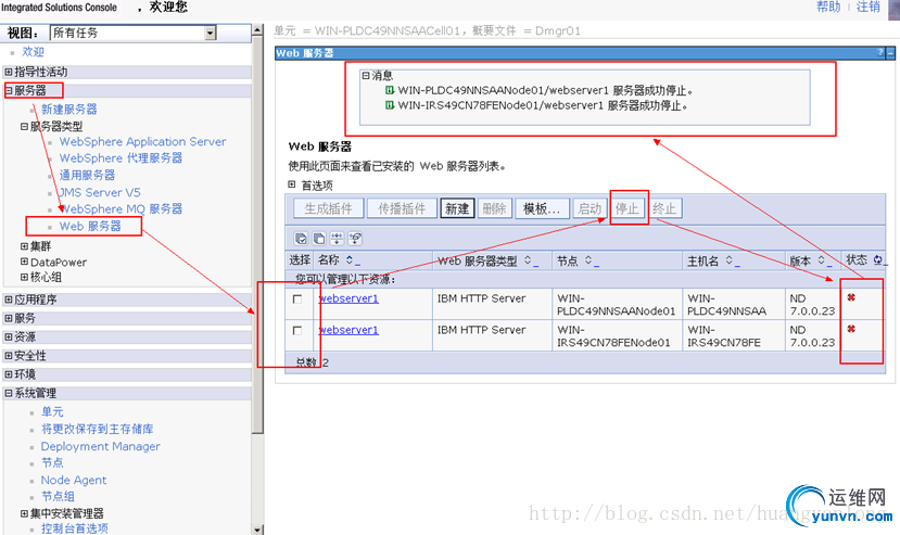

可以验证以下web服务器的配置,如下,点击“停止”和“启动”查看现象,如下所示:

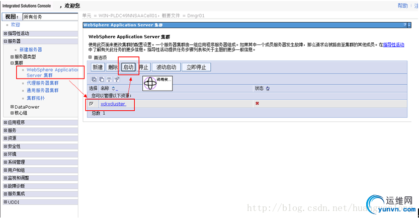

(5)、新建websphere application server集群先将默认的websphere applicationserver停止,如下所示:

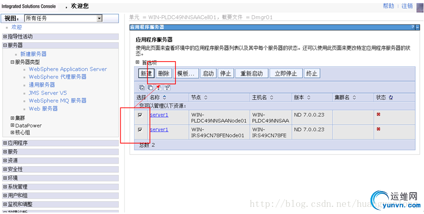

将停止的server删除,如下所示:

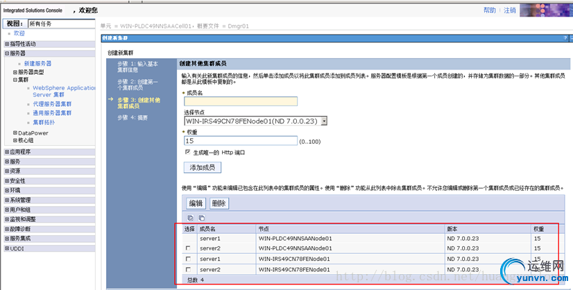

新建集群,如下:

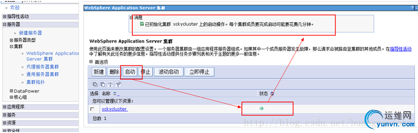

节点同步,配置完成后,进入如下界面,如下所示:

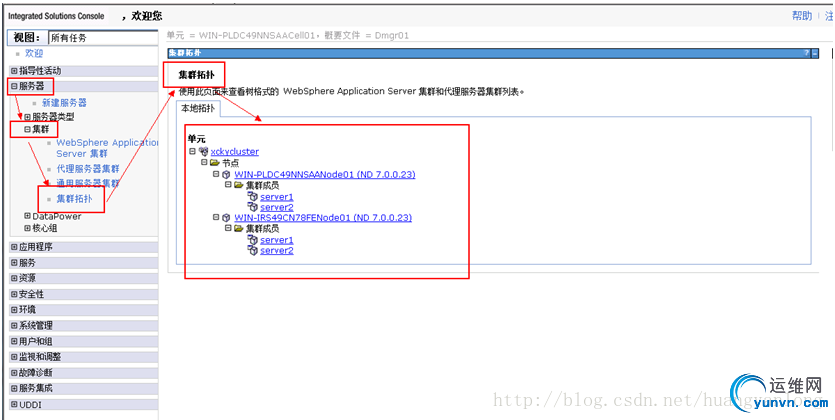

集群配置完成后,可以查看拓扑结构,如下图所示:
