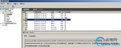

查看所在WINDOWS系统日志发现硬件可能有问题。
这是偏移量,并不能代表硬件有问题,怀疑VC连接的数据库有问题,逐登陆排查。
