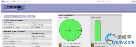

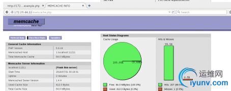

访问172.25.44.22/example.php,如图:
访问172.25.44.22/memcache.php,如图:

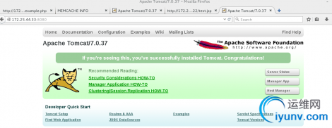

访问server3上的tomcat:172.25.44.33:8080/test.jsp
如图:
访问172.25.44.33:8080
如图:
