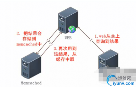

二、Memcached流程图
减少对MySQL的读取次数
