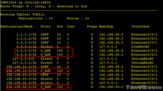

AR4所在的区域为普通区域时,可以看到路由表中存在AS外部路由(看上图)

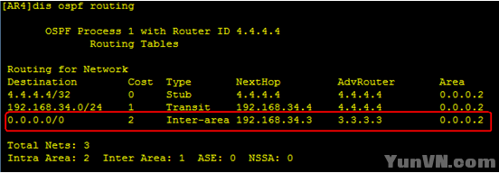

显示AR4的路由表
AR4配置为Stub区域时,已经看不到AS外部的路由,取而代之的是一条缺少路由
   这是因为NSSA只对属于它区域里的成员通告外部的路由,也就是将5类的LSA翻译成7类的LSA,所以只有Area1的成员才能学到7类LSA通告的外部路由。AR2这是时就需要将学到外部路由通告到其它的ospff域内的成员,将7为的LSA翻译成5类LSA来通告,那么AR2它不仅是一个ABR,还是一个ASBR路由器
