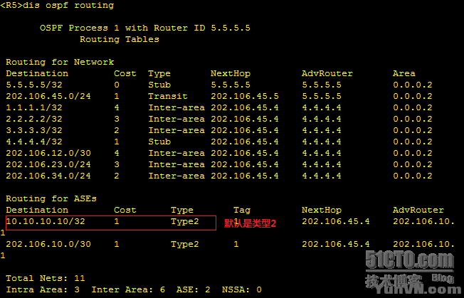

上面就是所有配置了,配置完成后网络就可以跑起来了,下面是路由学习情况以及6种LSA的查看:
R5上查看OSPF学到的路由信息:

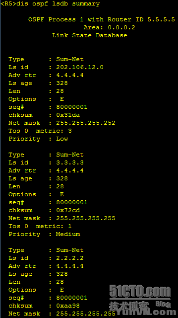

查看3类LSA:
