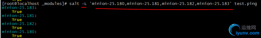

2.salt常用参数

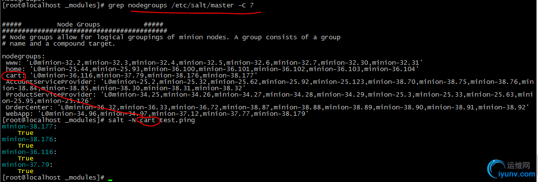

  • -L 列表匹配
  • -N 列表匹配(将主机列表写入/etc/salt/master中)

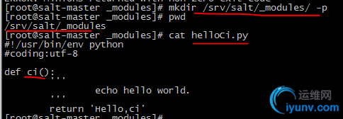

5. 编写自己的执行模块函数5.1编写一个简易模块默认情况下,我们的定制模块存放于/src/salt/_modules目录下,这个目录并不是默认创建的,需要建立对应的目录并添加文件,命令如下:
模块添加完毕后,我们需要把模块推送到所有minion上,然后测试,如下,
