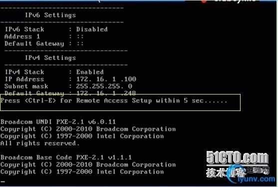

2,继续观察,出现dell界面的时候准备按下组合键

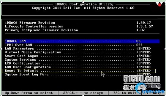

3.当dell界面结束后,同时按下ctrl+e组合键,根据经验。多按几次,不然很难进入远程控制卡界面,,配置完后,最好初始化,防止ip不生效、
4,选择初始化

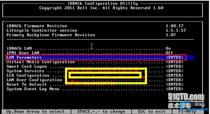

5,上一步结束后,会提示按下任意键,这时候就可以直接进行配置了,下面开始配置远程控制卡的ip地址
6.进入后找到ipv4的配置部分,这里只需要配置ip地址,子网掩码,网关,其他不用管

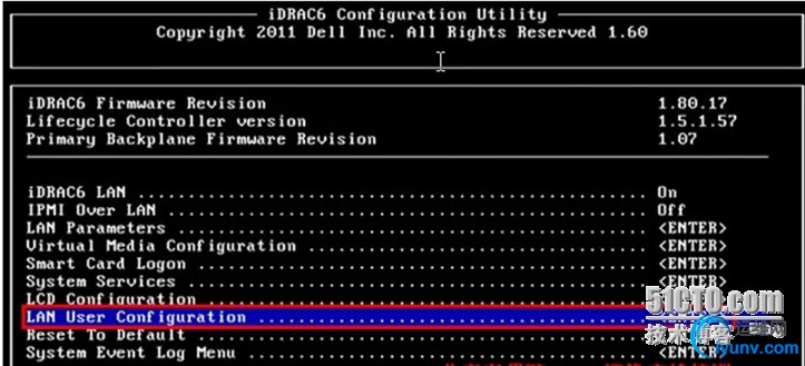

7.配置好第六步以后,按ESC 退后到上一层,选择配置用户名和密码,进入配置
wKiom1XC_uThBJUhAAKW0jqWJdM288.jpg .
9.设置完密码后进行检查,配置完成后按ESC键,返回上一层,最后保存设置需要按ESC,直到出现下面的窗口,选择第一项保存并退出

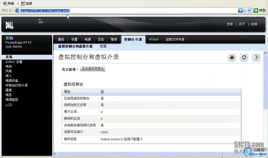

10.此时可以输入http://192.168.x.x登录web端
