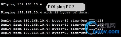

此时同交换机下同Vlan中的PC0和PC1之间是能通信的
但是不同交换机同VLan中的PC0和PC2之间是不能通信的
如果要实现不同交换机同Vlan之间的通信,则需要在交换机与交换机之间的接口(f 0/24)上配置trunk。
SW0
Switch(config)#inter f 0/24
Switch(config-if)#switchport mode trunk     //将f 0/24口配置成trunk 链路
Switch(config-if)#exit
SW1
Switch#conf t
Switch(config)#exit
此时PC0和PC2之间能通信。实现了不同交换机同Vlan之间的通信

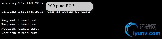

但是不管是跨交换机还是同交换机,不同Vlan之间(Vlan10和vlan 20)的PC是不能相互通信的。

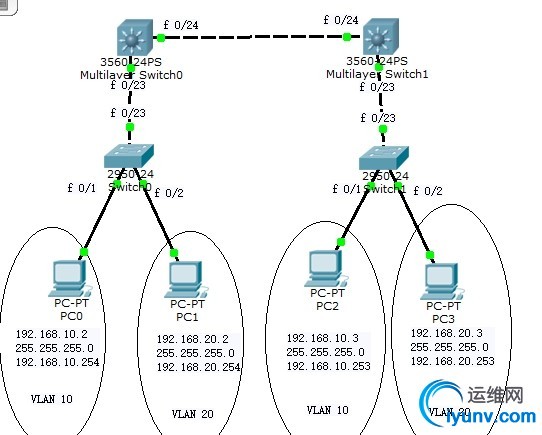

l 二: 不同Vlan之间的通信(同交换机和跨交换机)
      不同Vlan之间的通信需要路由功能,大多用的开启路由功能的三层交换机

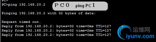

同交换机下不同Vlan之间的通信
不同交换机下不同Vlan之间的通信
