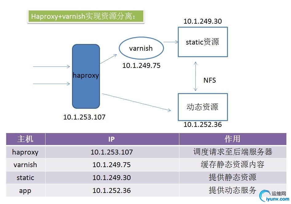

二、拓扑规划

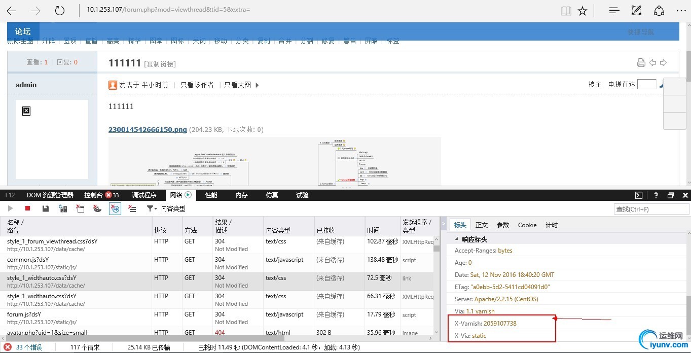

        (8)OK,haproxy已经搭建完成,我们来测试一下:
haproxy状态页:
动态服务器响应:
静态服务器响应:
