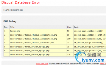

                      今天又想写博客了,废话少说,开始了,嘿嘿。今天在mysql里练习创建用户,出现了BUG.一个被删除了的用户,还是可以通过帐号和密码登录,最后无奈只好truncate table mysql.user;然后重新将用户一个个写进这个表里。grant all on *.* to 'root'@'%' identified by '123456';............每执行一个grant命令需要刷新一下数据库的权限表否则会报错,flush privileges;玩的正HIGH,我想去打开discuz论坛了,我去,给我显示这个: QQ截图20161121084119.png
网上一查,我定位是数据库的问题,一看就知道没连接上数据库啊,各种查日志啊。最后找到这三个文件/config/config_global.php,/config/config_ucenter.php,/uc_server/data/config.inc.php。因为时间隔的长了,我当初设的密码忘了,我就重新定义了discuz数据库密码,将这三个文件里的帐号密码改成现在用的(自己清空user表的问题!),重启apache和mysql,问题解决了。
