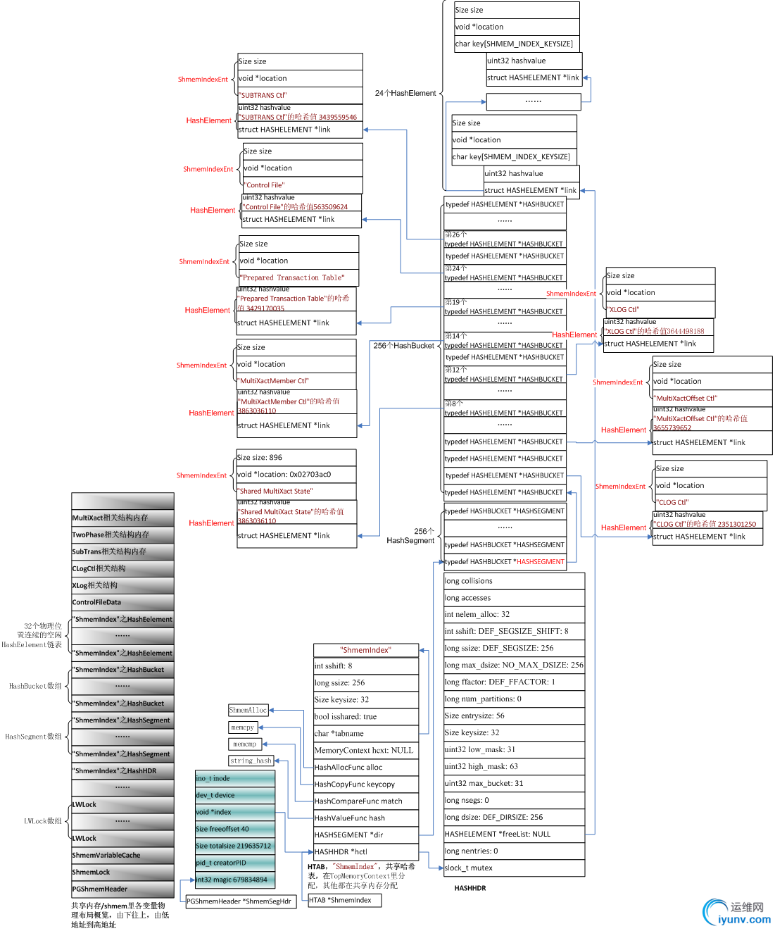

话说main()->…->PostmasterMain()->…->reset_shared()-> CreateSharedMemoryAndSemaphores()->…-> MultiXactShmemInit(),初始化MultiXact事务相关数据结构MultiXactOffsetCtl、MultiXactMemberCtl、MultiXactState等,用作内存里管理和缓存MultiXact事务日志文件(存放在"data/pg_multixact/offsets""data/pg_multixact/members"文件夹里的文件)。
MultiXactShmemInit ()->SimpleLruInit()->ShmemInitStruct(),在其中调用hash_search()在哈希表索引"ShmemIndex"中查找" MultiXactOffset Ctl",如果没有,就在shmemIndex中给" MultiXactOffset Ctl "分一个HashElement和ShmemIndexEntentry),在其中的Entry中写上"MultiXactOffset Ctl"。返回ShmemInitStruct(),再调用ShmemAlloc()在共享内存上给" MultiXactOffset Ctl"相关结构(见下面“MultiXact相关结构图”)分配空间,设置entry(在这儿及ShmemIndexEnt类型变量)的成员location指向该空间,size成员记录该空间大小,最后返回MultiXactShmemInit (),让SlruCtlData *类型全局变量MultiXactOffsetCtl指向SlruCtlData 类型静态全局变量MultiXactOffsetCtlData,MultiXactOffsetCtlData的起始地址就是在shmem里给"MultiXactOffset Ctl"相关结构分配的内存起始地址,设置其中SubTransCtlData结构类型的成员值。
接着MultiXactShmemInit ()->SimpleLruInit()->ShmemInitStruct(),在其中调用hash_search()在哈希表索引"ShmemIndex"中查找"MultiXactMember Ctl",如果没有,就在shmemIndex中给"MultiXactMember Ctl "分一个HashElement和ShmemIndexEntentry),在其中的Entry中写上"MultiXactMember Ctl"。返回ShmemInitStruct(),再调用ShmemAlloc()在共享内存上给"MultiXactMember Ctl"相关结构(见下面“MultiXact相关结构图”)分配空间,设置entry(在这儿及ShmemIndexEnt类型变量)的成员location指向该空间,size成员记录该空间大小,最后返回MultiXactShmemInit (),让SlruCtlData *类型全局变量MultiXactMemberCtl指向SlruCtlData 类型静态全局变量MultiXactMemberCtlData,MultiXactMemberCtlData的起始地址就是在shmem里给"MultiXactMember Ctl"相关结构分配的内存起始地址,设置其中SubTransCtlData结构类型的成员值。
然后调用ShmemInitStruct(),在其中调用hash_search()在哈希表索引"ShmemIndex"中查找"Shared MultiXact State",如果没有,就在shmemIndex中给" Shared MultiXact State"分一个HashElement和ShmemIndexEntentry),在其中的Entry中写上"Shared MultiXact State"。返回ShmemInitStruct(),再调用ShmemAlloc()在共享内存上给"Shared MultiXact State"相关结构(见下面“MultiXact相关结构图”)分配空间,设置entry(在这儿及ShmemIndexEnt类型变量)的成员location指向该空间,size成员记录该空间大小,最后返回MultiXactShmemInit (),让MultiXactStateData *类型全局静态变量MultiXactState指向MultiXactStateData结构实例,MultiXactStateData的起始地址就是在shmem里给"Shared MultiXact State"相关结构分配的内存起始地址,设置其中MultiXactStateData结构类型的成员值。
相关变量、结构定义和初始化完成后数据结构图在下面。

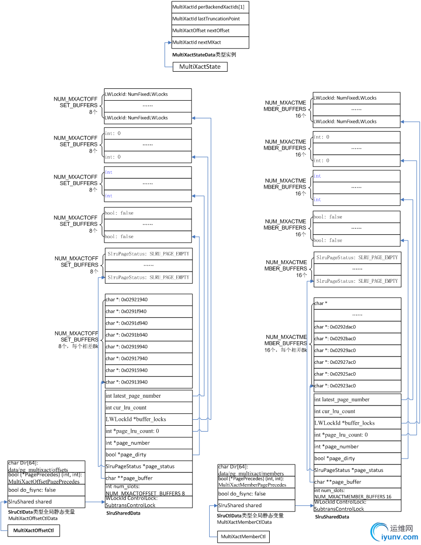

static MT_LOCAL SlruCtlData MultiXactOffsetCtlData;
static MT_LOCAL SlruCtlData MultiXactMemberCtlData;
#define MultiXactOffsetCtl  (&MultiXactOffsetCtlData)
#define MultiXactMemberCtl  (&MultiXactMemberCtlData)
typedef structSlruCtlData
    SlruShared  shared;
     * This flag tells whether to fsync writes(true for pg_clog, false for
     * pg_subtrans).
    bool        do_fsync;
     * Decide which of two page numbers is"older" for truncation purposes. We
     * need to use comparison of TransactionIdshere in order to do the right
     * thing with wraparound XID arithmetic.
    bool        (*PagePrecedes)(int, int);
     * Dir is set during SimpleLruInit and does notchange thereafter. Since
     * it's always the same, it doesn't need to bein shared memory.
    char        Dir[64];
} SlruCtlData;
typedef SlruCtlData *SlruCtl;
 * Shared-memorystate
typedef structSlruSharedData
    LWLockId    ControlLock;
    /* Number of buffers managed by this SLRU structure */
    int         num_slots;
     * Arrays holding info for each bufferslot.  Page number is undefined
     * when status is EMPTY, as is page_lru_count.
    char      **page_buffer;
    SlruPageStatus*page_status;
    bool       *page_dirty;
    int        *page_number;
    int        *page_lru_count;
    LWLockId   *buffer_locks;
     * We mark a page "most recentlyused" by setting
     *      page_lru_count[slotno]= ++cur_lru_count;
     * The oldest page is therefore the one withthe highest value of
     *      cur_lru_count- page_lru_count[slotno]
     * The counts will eventually wrap around, butthis calculation still
     * works as long as no page's age exceedsINT_MAX counts.
    int         cur_lru_count;
     * latest_page_number is the page number of thecurrent end of the log;
     * this is not critical data, since we use itonly to avoid swapping out
     * the latest page.
    int         latest_page_number;
} SlruSharedData;
typedef SlruSharedData *SlruShared;
static MultiXactStateData *MultiXactState;
typedef structMultiXactStateData
    /* next-to-be-assigned MultiXactId */
    MultiXactIdnextMXact;
    /* next-to-be-assigned offset */
    MultiXactOffsetnextOffset;
    /* the Offset SLRU area was last truncated at thisMultiXactId */
    MultiXactIdlastTruncationPoint;
     * Per-backend data starts here.  We have two arrays stored in the area
     * immediately following the MultiXactStateDatastruct. Each is indexed by
     * BackendId. (Note: valid BackendIds run from 1 to MaxBackends; element
     * zero of each array is never used.)
     * OldestMemberMXactId[k] is the oldestMultiXactId each backend's current
     * transaction(s) could possibly be a memberof, or InvalidMultiXactId
     * when the backend has no live transactionthat could possibly be a
     * member of a MultiXact.  Each backend sets its entry to the current
     * nextMXact counter just before firstacquiring a shared lock in a given
     * transaction, and clears it at transactionend. (This works because only
     * during or after acquiring a shared lockcould an XID possibly become a
     * member of a MultiXact, and that MultiXactwould have to be created
     * during or after the lock acquisition.)
     * OldestVisibleMXactId[k] is the oldestMultiXactId each backend's
     * current transaction(s) think is potentiallylive, or InvalidMultiXactId
     * when not in a transaction or not in atransaction that's paid any
     * attention to MultiXacts yet.  This is computed when first needed in a
     * given transaction, and cleared attransaction end.  We can compute it
     * as the minimum of the validOldestMemberMXactId[] entries at the time
     * we compute it (using nextMXact if none arevalid).  Each backend is
     * required not to attempt to access any SLRUdata for MultiXactIds older
     * than its own OldestVisibleMXactId[] setting;this is necessary because
     * the checkpointer could truncate away suchdata at any instant.
     * The checkpointer can compute the safetruncation point as the oldest
     * valid value among all theOldestMemberMXactId[] and
     * OldestVisibleMXactId[] entries, or nextMXactif none are valid.
     * Clearly, it is not possible for anylater-computed OldestVisibleMXactId
     * value to be older than this, and so there isno risk of truncating data
     * that is still needed.
    MultiXactIdperBackendXactIds[1];   /* VARIABLE LENGTH ARRAY */
} MultiXactStateData;
下面看看初始化完"MultiXactOffset Ctl""MultiXactOffset Ctl""Shared MultiXact State"相关结构后在内存中的结构图
初始化完MultiXact相关结构的内存结构图
       为了精简上图,把创建shmem的哈希表索引"ShmemIndex"时创建的HCTL结构删掉了,这个结构的作用是记录创建可扩展哈希表的相关信息。增加了左边灰色底的部分,描述共享内存/shmem里各变量物理布局概览,由下往上,由低地址到高地址。其中的"MultiXactCtl"相关机构即MultiXactOffsetCtl和MultiXactMemberCtl的相关结构图下面分别给出,要不上面的图太大太复杂了。
MultiXact相关结构图
