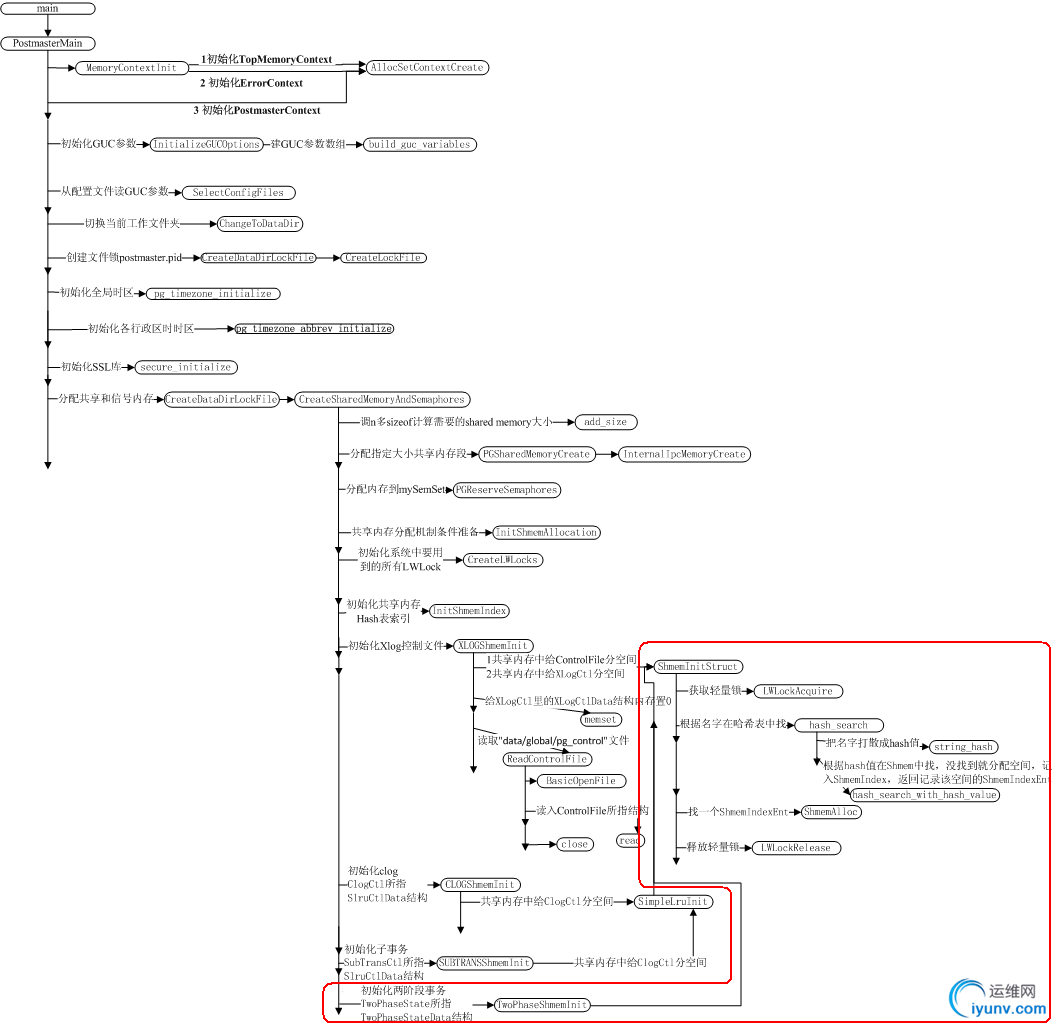

1先上个图,看一下函数调用过程梗概,中间略过部分细节
初始化twophase方法调用流程图
2初始化xlog相关结构
话说main()->…->PostmasterMain()->…->reset_shared() -> CreateSharedMemoryAndSemaphores()>…->TwoPhaseShmemInit(),初始化支持分布式事务的两阶段提交/TwoPhase相关数据结构TwoPhaseState等,用作内存里管理和缓存两阶段提交/TwoPhase(对应于存放在"data/ pg_twophase"文件夹里的文件)。

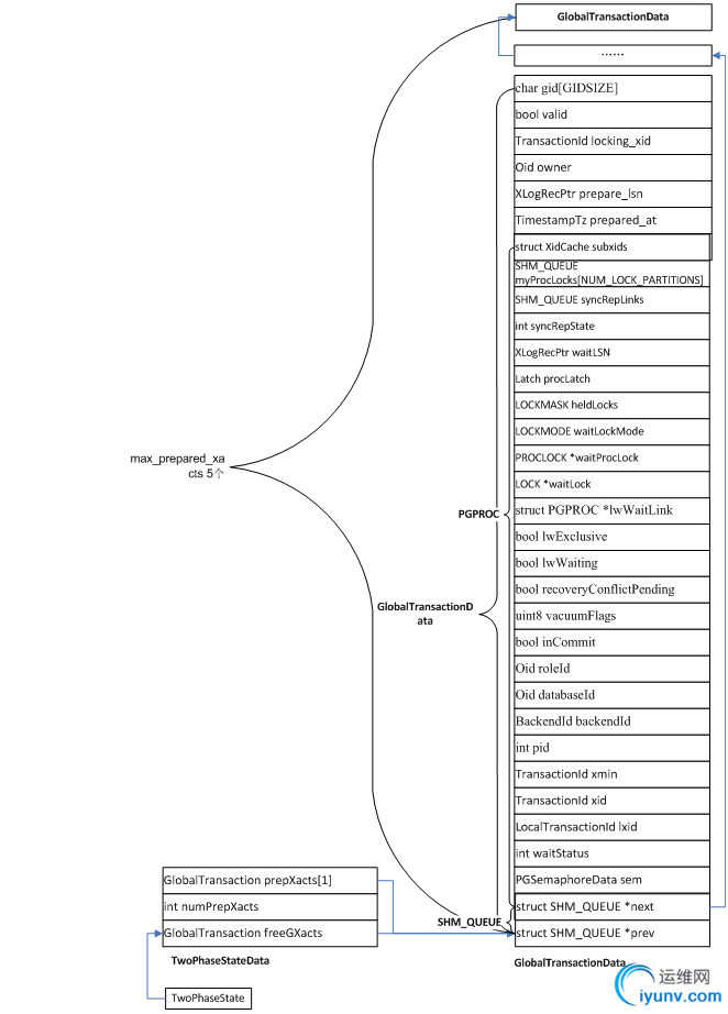

TwoPhaseShmemInit()->ShmemInitStruct(),在其中调用hash_search()在哈希表索引"ShmemIndex"中查找"Prepared Transaction Table",如果没有,就在shmemIndex中给"Prepared Transaction Table"分一个HashElement和ShmemIndexEntentry),在其中的Entry中写上"Prepared Transaction Table"。返回ShmemInitStruct(),再调用ShmemAlloc()在共享内存上给"Prepared Transaction Table"相关结构(见下面“TwoPhase相关结构图”)分配空间,设置entry(在这儿即ShmemIndexEnt类型变量)的成员location指向该空间,size成员记录该空间大小,最后返回ShmemInitStruct(),让TwoPhaseStateData *类型静态全局变量TwoPhaseState指向TwoPhaseStateData结构,TwoPhaseStateData的起始地址就是在shmem里给"Prepared Transaction Table"相关结构分配的内存起始地址,设置其中TwoPhaseStateData结构类型的成员值。
相关变量、结构定义和初始化完成后数据结构图在下面。

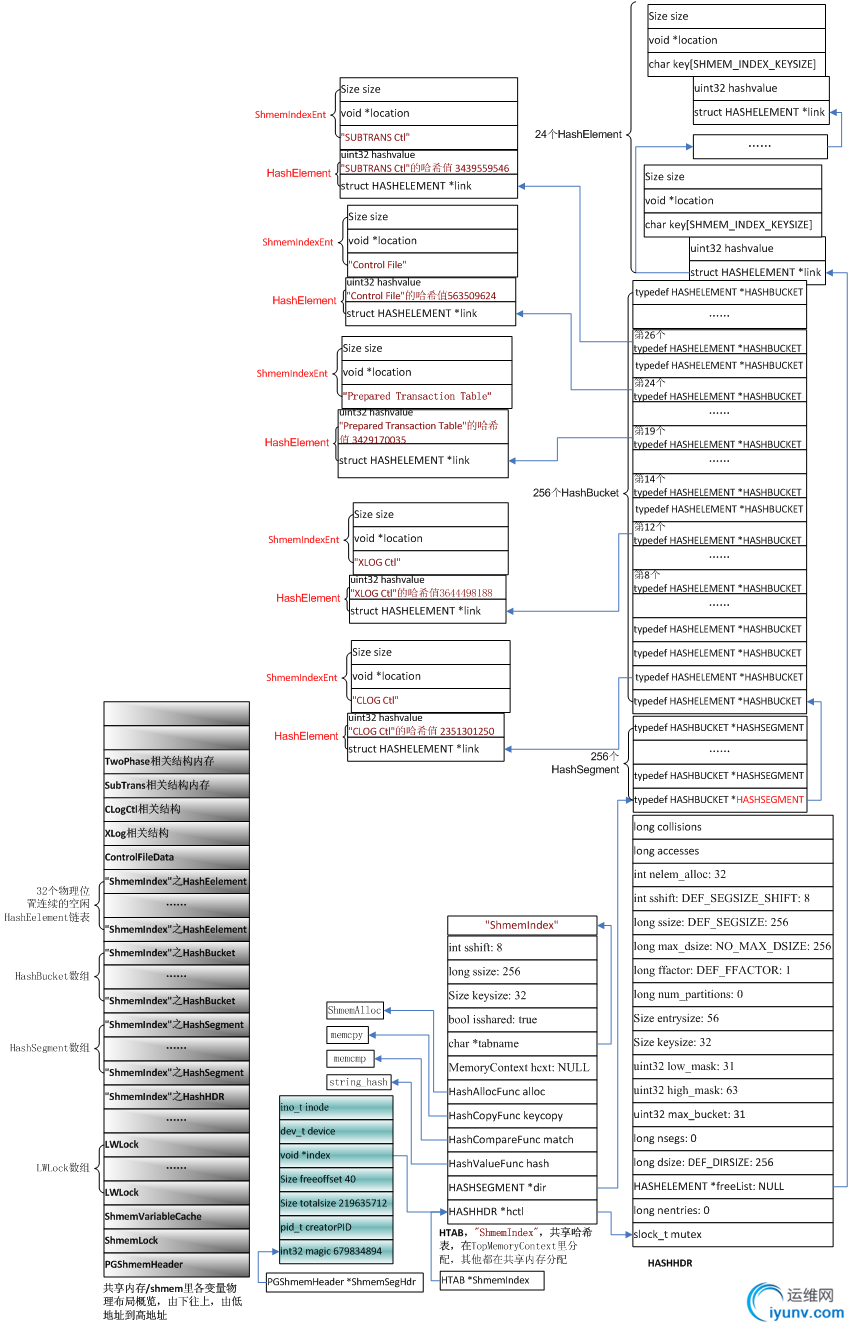

下面看看初始化完"Prepared Transaction Table"相关结构后在内存中的结构图
初始化完twophase相关结构的内存结构图
       为了精简上图,把创建shmem的哈希表索引"ShmemIndex"时创建的HCTL结构删掉了,这个结构的作用是记录创建可扩展哈希表的相关信息。增加了左边灰色底的部分,描述共享内存/shmem里各变量物理布局概览,由下往上,由低地址到高地址。其中的"twophase"相关结构图在下面给出,要不上面的图太大太复杂了。
twophase相关结构图
