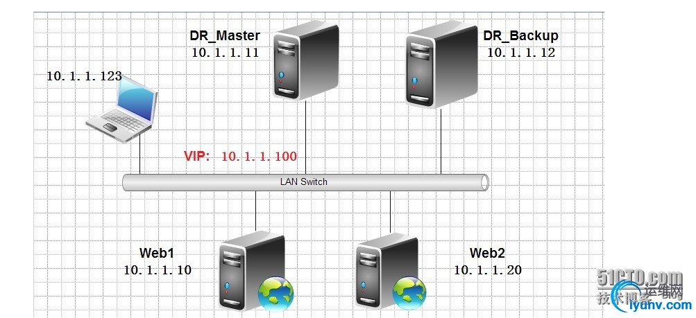

一、简易拓扑如下:

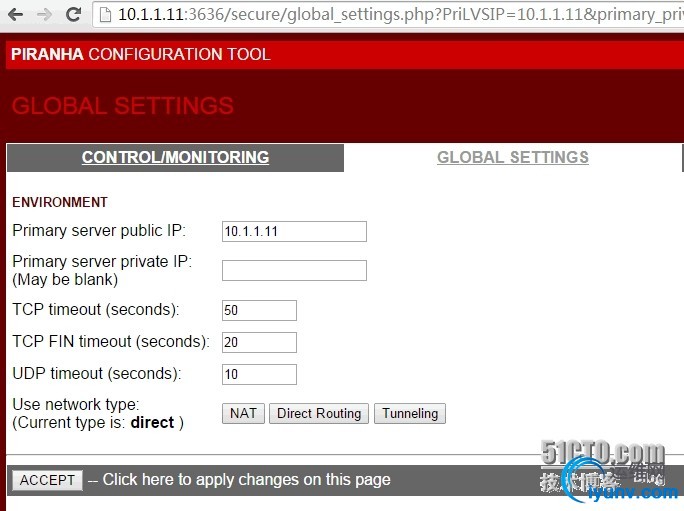

   全局设置:

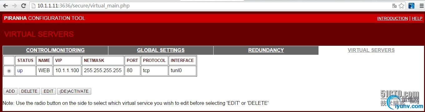

虚拟服务器的配置

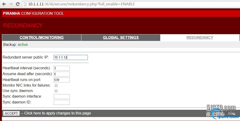

可以配置BACKUP Director,如下:
