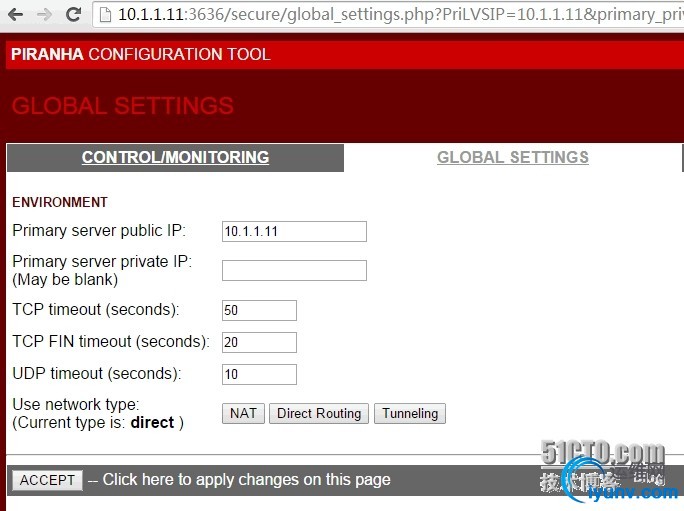

   全局设置:

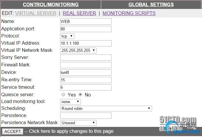

虚拟服务器的配置

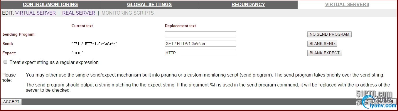

Director对Real Server的健康状态检查

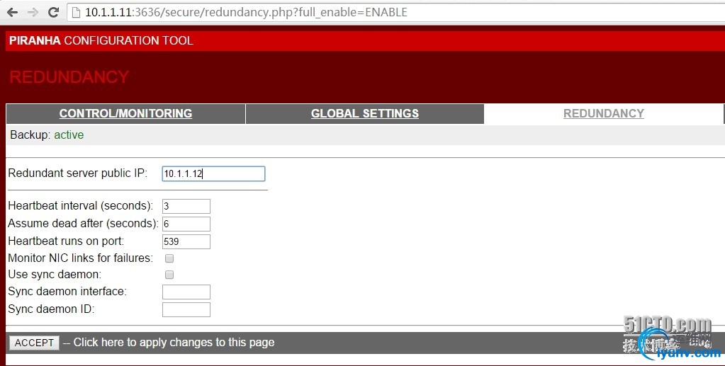

可以配置BACKUP Director,如下:
